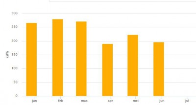

80Kwhwarpozio schreef:... met ca 80kWh per maand gedaald.
Dat is dus 30 dagen aan 2 666,66Wh/dag. Dit komt overeen met een vermindering van een constant verbruik van 111,11W.
Ik geloof nooit dat dit alleen zou kunnen door het vervangen van je Telenet decoder door een Proximus model.
Is je vermindering misschien niet eerder in de buurt van de 8kwh?

warpozio
- Berichten: 369
- Lid geworden op: 04 sep 2007, 10:23
- Bedankt: 18 keer
Sinds 2 maanden overgestapt naar belgacom, dus nieuwe modem en decoder.warpozio schreef:Sinds een paar maanden overgeschakeld van Telenet naar Proximus.
Volgens mijn metingen met EnergieID.be is ons verbruik sindsdien met ca 80kWh per maand gedaald.
Gemiddeld verbruik per maand laatste 2 maanden: 202.8
Gemiddeld verbruik van de 6 maanden ervoor (telenet systeem) 269.98
Voor de rest is er niets veranderd qua electriciteitverbruikers.
Meer zelf ik werk de laatste 3 weken van thuis uit, dus mijn laptop staat heel de dag aan...
67 verschil dus ipv 80
- Sylvester
- Berichten: 1742
- Locatie: Limburg
- Bedankt: 173 keer
Nogmaals, dit kan niet !
Als je goed kan tellen : 270-203 = 67 kWh (neem ik aan)
dit is een verschil van ongeveer 100 watt (indien continu verbruikt).
Een decoder en modem van Telenet verbruikt absoluut géén 100 watt meer dan die van Proximus.
Een decoder van Telenet :
operatieve modus = 20 watt, standby = 12 watt, energiestand = 0,5 watt.
Oude model = 35 watt (schatting)
Modem van Telenet :
12 watt (schatting, afhankelijk van model)
NIU Telenet :
5 watt (schatting, afhankelijk van model)
Vertel mij dan maar eens hoe je aan een VERSCHIL van 100 watt komt als alle toestellen van Telenet samen en continu in operatieve modus, niet eens de helft verbruiken?
Je gemiddeld verbruik is 270 kWh per maand, waarvan 67 kWh alleen voor Telenet spullen? Dat is 1/4 van uw huishoudelijk verbruik, en dat zou alleen voor een modempje , decoder en NIU zijn ?
Het is toeval, er is iets anders dat minder verbruikt.

Dus volgens die site heb jij op jaarbasis een "besparing" van 960KWh... alleen door van Tn naar Px te verhuizen..? Onmogelijke cijfers als je het mij vraagt...warpozio schreef:Sinds een paar maanden overgeschakeld van Telenet naar Proximus.
Bij Px modem + Decoder: Kan iemand dit invullen?
Bij Tn moden + NIU is hier: 15 Watt + decoder 20Watt= 35Watt in totaal in gebruik. Ik heb een knop tussen mijn decoder zitten en dan is het maximaal die 15Watt bij diepe slaap of uitstand via knop...
Ik geloof nooit dat het verschil zo groot kan zijn

Je zal op zoek moeten gaan naar de andere 'dader'. Want de kans is groot dat je NIETS (of bijna niets) hebt gewonnen aan verbruik, sinds de omschakeling.warpozio schreef:ja ik weet het ook niet....
ik zie alleen een serieuze dip in mijn verbruik sinds de omschakeling
Een héél kleine kans : het zou kunnen dat één van de toestellen een defect heeft, waardoor het 90 watt meer zou gaan verbruiken.
Maar die kans is wél heel klein. Want als je 90 watt kwijt wil in een defect toestel, dan brandt er door de lokale hitte vanalles door.
90 watt, dat zijn een stuk of 5 soldeerbouten op één kleine plek (het defect).
Laat het maar eens weten, hoe het verder afloopt, want je hebt inderdaad ergens een 'gat in de markt' gevonden. Op één of andere manier heb je 25% op je huishoudelijk elektriciteitsverbruik kunnen besparen.
Je gaat er nog geld mee verdienen, als je er een patent op neemt...
warpozio
- Berichten: 369
- Bedankt: 18 keer
Einde van de maand dus nieuwe metingen
Telenet periode: 268.68 per maand gemiddeld
Proximus periode: 203.03 per maand gemiddeld.
Een gemiddelde daling van 65.65
Ik zie wel dat april ons verbruik extreem laag was: 190.3 (maar mijn vrouw was een weekje op businesstrip)
Ik bedenk ook dat ik omstreeks die tijd een klein wekkerradiootje vervangen heb. Misschien was die deel van het probleem?
Ik had repeater van telenet en die is nu vervangen door een van proximus.
Voor de rest is alles zover ik weet hetzelfde gebleven.
