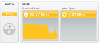

Ik ben vandaag overgeschakeld van One naar Trio en heb nog geen cap. De download is beperkt door het lijnprofiel (70/6). Misschien duurt het een tijdje totdat de aanpassingen zijn doorgevoerd, of is het een fabeltje van de helpdesk?

Mijn download is beperkt tot 70 Mbps (in praktijk ong. 63 Mbps). Ik ben wel pas sinds gisteren overgestapt op Scarlet Trio (komende van One). De upload was 4 Mbps, maar sinds de overstap naar Trio heb ik dit niet meer getest (en ben momenteel op verplaatsing). Ik vermoed dat dit 3 Mbps zal zijn.
Update: Het heeft eventjes geduurd, maar ik merk nu wel degelijk een verschil in snelheid tussen Scarlet One and Scarlet Trio. Ik heb een 70/6 profiel.
Scarlet One
Scarlet Trio

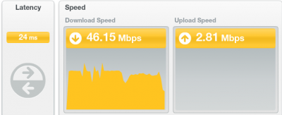

Ik heb ook trio besteld, daar ik toch al 30mbit down had leek in buiten een paar tv zenders niks te verliezen.
Maar nu hebben ze mijn snelheid toch verlaagd :
                        download          upload
Line:                  16536 kbps        2056 kbps
Modem max:             53404 kbps        n/a Estimated!
Calculated max:        43847 kbps         9186 kbps Estimated!
Profile:               8d
Line length:           484 m Estimated!
Training margin:       25.8 dB
Attenuation:           16.3 dB
Is dit aanvaardbaar met mijn ruis en afstand tot centrale, of hebben ze dit puur gedaan om me te straffen ?
Speedtest geeft mij :
Vroeger haalde ik mooi tegen de 3mb/sec :?
driesve
Berichten: 1616
Lid geworden op: 05 mei 2008, 12:32
Bedankt: 87 keer
CoopZor schreef: of hebben ze dit puur gedaan om me te straffen ?
Ik denk niet dat Belgacom zit daarmee bezig houdt. Je hebt inderdaad een 16/2 profiel, wat overeenkomt met je surfsnelheid. Geen idee of dit een repair profiel kan zijn, dat laat ik over aan de experts.
