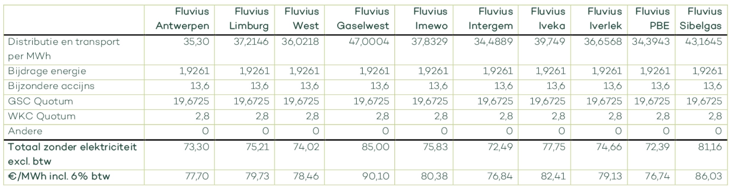

@Tomby Hierbij de lijst van alle kosten bovenop de energiecomponent voor een digitale meter, excl. en incl. BTW per subnetgebied
