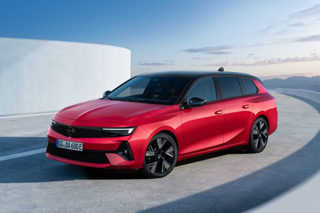

Momenteel heb je weinig andere keuze, als je een EV wil/moet kiezen.Dizzy schreef: 08 mei 2023, 12:04 Van die dalende interesse in SUV of luxe merk ik toch weinig, integendeel, het lijkt er steeds meer op dat iedereen een SUV heeft.
Een Astra-EV is toch gewoon een Astra zoals je die vandaag ook kent -> geplande lancering 2023/06
https://ev-database.org/car/1792/Opel-Astra-Electric
51kWh netto batterij

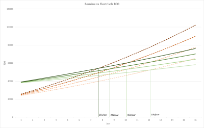

Al dat gediscussieer hier, het feit dat ik zelf een EV moet kiezen voor het werk en het feit dat onze 2e wagen ondertussen zijn 15e verjaardag heeft gevierd deed me even aan het rekenen slaan over TCO Benzine vs EV als dat oud beestje vandaag de dag de geest zou geven.
Ik heb een chart gemaakt voor TCO van een Peugot 208 benziene vs electrisch. Want dat is waar we eventueel voor zouden gaan. Alleja, puur hypothetisch, zolang de huidige rijd houden we hem.
De conclusie was dat we toch nog niet direct electrisch gaan gaan, maar aan de andere kant heeft de TCO me ergens wel verrast.
Dit is de chart die ik bekwam Bezine vs Electrisch TCO over verschillende gebruiksprofielen (jaarlijkse KM)
Bemerkingen en parameters:
Aankoopkost van 22k (benzine) vs 37k (electrisch)
Onderhoud/belasting 1000 vs 500 jaarlijks (dit is in het begin een overschatting, maar ik wou niet per see de hele onderhoudstabel ingeven)
Benzineprijs van 1.8 euro/L
Electriciteitsprijs van 0,40 euro/Kwh
Bovenstaande bedragen met een inflatie van 2%, maar 4% voor benzine (die ik denk sneller gaat stijgen dan inflatie)
(Inflatie nummers zijn lager dan op dit moment, maar de algemene historische inflatie is nog lager, ik ga er van uit dat de inflatie dus meer naar de historische trend gaat evolueren)
Verbruik 6L en 16Kwh per 100km
Slijtage van de benzinemotor (meerverbruik) van 0,5% jaarlijks (We merken dat onze huidige nu toch meer verbruikt dan toen hij nieuw was)
Ik denk dat de mannen van lease maatschappijen nog wel betere modellen hebben, maar dit is maar mijn perspectief als consument.
Dit gegeven zie ik dus een break/even TCO van iets meer dan 12j bij 10k/jaar, 10j bij 15k/jaar, 8,5j bij 20k/jaar en 7,6 bij 25k/jaar
Wat nog altijd een redelijk lange tijd is om dat "terug te verdienen" Het plaatje verandert nog verder als je rekent dat we eigenlijk normaal geen nieuwe wagen kopen maar 2e hands. Voor een aankoopprijs van 14k graak je 2e hands al heel ver en dan komt electrisch niet echt in de buurt qua terugverdientijd.
Dus conclusie voor ons persoonlijk: de volgende 2e wagen zal nog wel verbrandingsmotor hebben.

Het is uiteraard een groot verschil tussen rijden met een ICE/BEV van het werk (salarisauto) en moeten kiezen tussen een privé aankoop van een auto.
En wanneer je kiest voor een EV om (thuis) te moeten laden aan 40 c€/kWh of 11/28 c€/kWh.
Wanneer je er voor kiest om in het gezin maar één auto aan te houden of meerdere,...
Enz.
Zoveel mogelijke verschillende parameters leiden tot andere resultaten.
Om op het voorgaande punt terug te komen, niemand is verplicht om (privé of salarisauto) te kiezen voor een BEV die tot 1000 kWh "verbruikt" door gewoon stil te staan.
Niemand is ook verplicht om voor een BEV te kiezen die jaarlijks 500 € aan onderhoud kost (hier is de jaarlijkse onderhoudskost bv. 120 tot 150 €).
