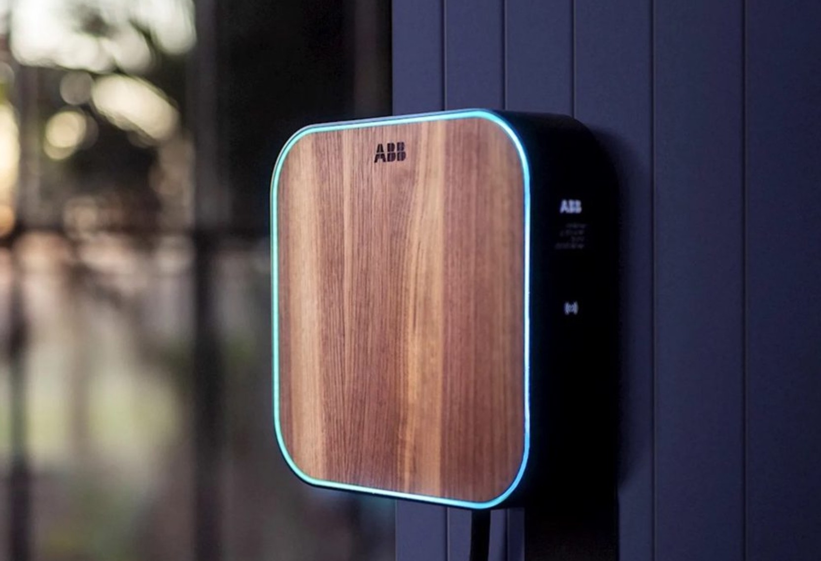

Je kan ook een gat boren in de garagepoort, dan moet je de garage niet open/toe doen :bdaysmile:
Er zijn nog andere oplossingen, ook van toepassingen bij rijwoningen:
Zo hoef je uw oprit niet op te breken.
In Antwerpen is bovenstaande verboden, als oplossing voor rijwoningen, in andere gemeenten is het al expliciet toegelaten.
In de gemeente waar ik woon gaan ze bovenstaande expliciet opnemen als mogelijkheid.

Ja, als je totaal niets aan je gevel wil en geen lader op een paal ergens op de oprit zijn de opties uiteraard beperkt.
Hier hangt het laadstation met vaste laadkabel en plug and charge gewoon tegen de zijgevel onder de carport waar ook de vuilcontainers onder staan. :-D
Mij maakt het niets uit dat de buren/voorbijgangers dat zien (of wat ze ervan denken) en zelf heb ik niet de gewoonte naar mijn eigen voor- en zijgevel te zitten staren. :-D
Maar idd, andere situatie/instelling andere oplossingen.
Wanneer je buiten niets wil zien en er mag geen kabel door de muur en/of een stopcontact op de gevel vraagt teveel over en weer gedraag van de laadkabel blijft inderdaad alleen jouw oplossing over.

Kijk, dat soort brol wil je toch niet aan uw gevel hebben hangen?
Ik wil graag zelf kiezen welke laadpaal er staat/hangt en wat ik ermee kan doen
Ik wil helemaal geen dichtgetimmerde laadpaal waar een backoffice voor nodig is om het te doen werken zoals het hoort (loadbalancing etc).
