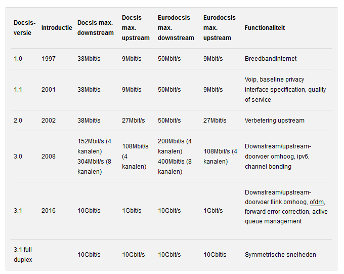

[Strike]Bij ons is het Euro docis (vandaar de E in de naam van de modem)
in de tabel zie dat Eurodocis gelukkig tot 400Mbit gaat (anders konden telenet klanten met een 3.0 modem nooit 400mbit halen met een boostpack)[/strike] zag net voor het posten dat de post geëditeerd was....
Wel straf dat de 3.1 standaard tot 10gbit down en 1gbit up gaat.
100mbit upload had men dan wel mogen geven bij het nieuwe boostpack...

Het verschil tussen Docsis en Euro docsis is het verschillend gebruik van de banden op de coax (6Mhz en 8MHz kanalen)cyberbug schreef:Bij ons is het Euro docis (vandaar de E in de naam van de modem) ...
Dit verschil valt weg vanaf Docis 3.1
Het is niet omdat de "standard" tot 1gbit up gaat dat Telenet die bandbreedte kan gebruiken.cyberbug schreef:Wel straf dat de 3.1 standaard tot 10gbit down en 1gbit up gaat.
- Hiervoor moeten nog vele analoge kanalen op de kabel sneuvelen (in Duitsland zijn in een aantal "Bundesländer" reeds alle analoge kanalen volledig uitgeschakeld.
- Docsis 3.1 kan frequenties gebruiken tot 1.7 GHz, het huidige kabelnet was geschikt tot 860 MHz, sedert de "grote Netwerf" verhoogd naar 1GHz 1.2GHz (*). In Duitsland werd het coax net ook aangepast voor frequenties tot 1218 MHz.
- Net zoals bij VDSL2 heb je bij coax ook veel hogere demping bij hogere frequenties. Als Telenet dus het volledige frequentiebereik tot 1.7 GHz zou willen benutten, moet de afstand van het kopstation tot de klant kleiner worden (FTTB?)
- En last but not least: Docsis 3.0 en 3.1 zijn totaal verschillende standaarden en niet compatibel (ze kunnen wel naast elkaar op dezelfde coax werken). Dat wil zeggen dat de frequenties die voor Docsis 3.0 gebruikt worden, niet beschikbaar zijn voor Docsis 3.1
hoewel de Doscis 3.1 standard theoretische snelheden haalt van 10 Gbps downstream / 1Gbps downstream, zullen deze snelheden nog niet voor morgen zijn

CH7465LG is DOCSIS 3.0 dus max 400Mbit.

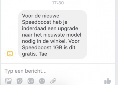

Net even met de klantendienst gebeld, volgens de persoon aan de andere kant van de lijn zou mijn modem die snelheid moeten aankunnen.

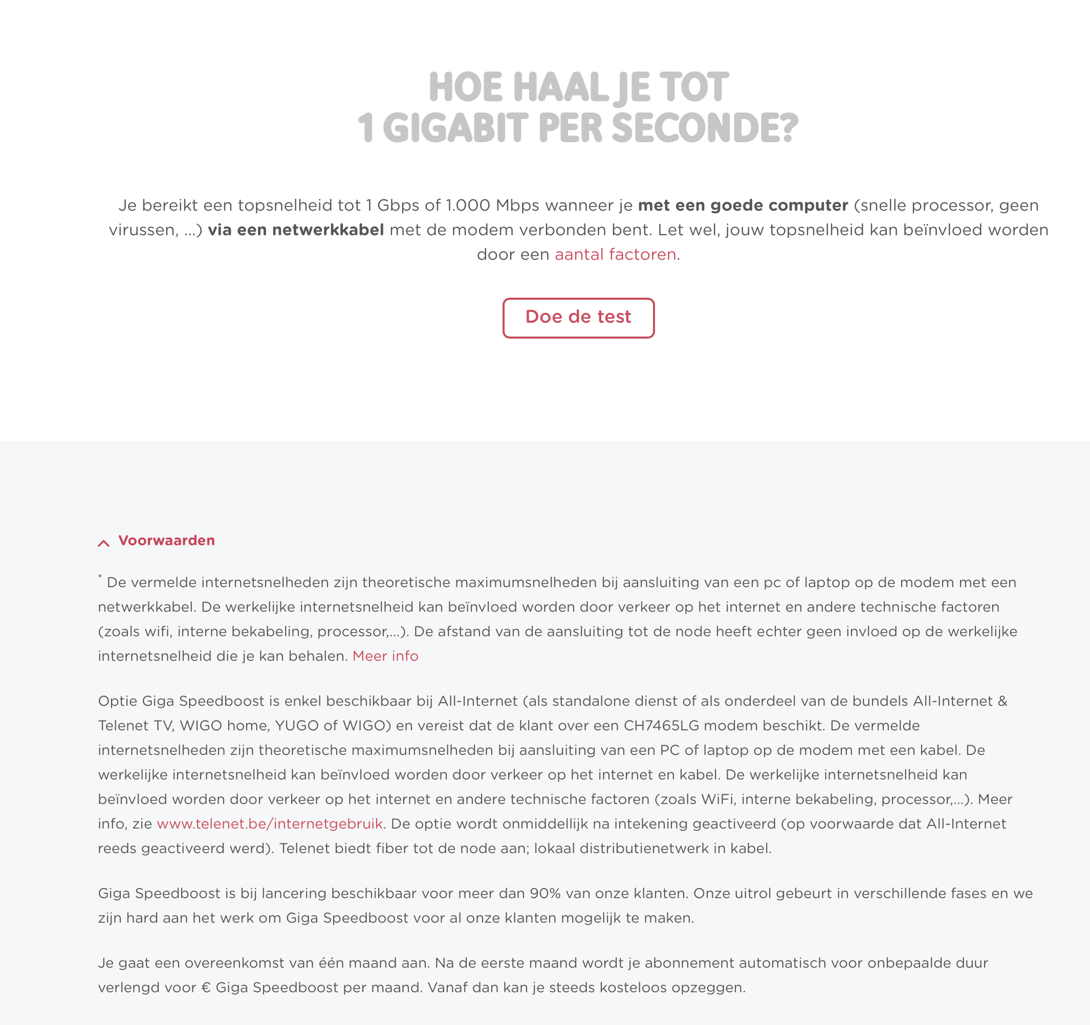

Volgens Tweakers artikel is een CH7565LG modem nodig voor giga boost.
https://tweakers.net/nieuws/157824/tele ... ussel.html

Ok, blijkbaar zijn ze dan verkeerd bij de helpdesk.
Kan iemand het juiste model bevestigen? Ondertussen heb ik ook een bericht gestuurd via facebook.

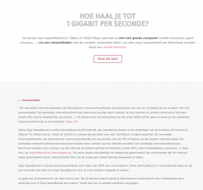

Er is inderdaad veel verwarring rond welke modem je nodig hebt voor giga boost.
Op tweakers staat CH7565LG
Op Telenet https://www2.telenet.be/nl/klantenservi ... -bestellen
staat Onze allernieuwste modem (Compal CV8560E)

Toch de CH7465LG dan, dan lijkt CH7565LG in het Tweakers artikel een typo te zijn.
Vind geen spec van CH7465LG welke DOCSIS die ondersteund.
EDIT: nog eens zitten zoeken, voor onderstaande vind ik EuroDOCSIS 3.0
https://wikidevi.com/wiki/Compal_Broadb ... H7465LG-LC
Ik snap er totaal niets meer van. Wat een knoeiboel met informatie, zelfs officiële info vindbaar op hun site.
EDIT: @JAMIN001 welke modem heb jij ?
EDIT2: op onderstaande zie je de CH7465LG met HGW3.0 erbij dus EuroDOCSIS 3.0 ??
https://userbase.be/forum/download/file ... &mode=view

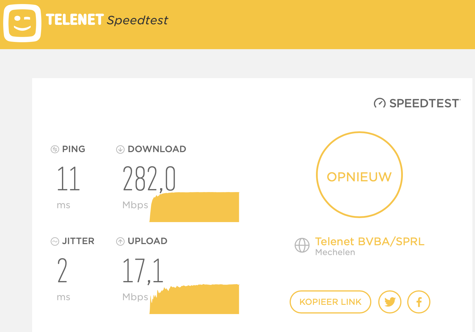

Zijn er al mensen die effectief 300/30 halen? Ik heb een modem only (type CV7160E)
Er gebeurt juist niks na een reboot

Na mijn telefonisch contact met de helpdesk vandaag zag ik dat mijn modem aan het herstarten was.
Zonet een speedtest uitgevoerd. Ik bezit een Wigo met mobile 9GB.
De snelheid werd wel via wi-fi getest op een iMac 27 inch, deze staat op ongeveer een 4 tal meter van de modem.
De dowloadsnelheid is wel in orde, de upload iets minder.

(Het onbetwistbare feit is dat je voor snelheden hoger dan 400Mbit een eurodocsis 3.1 modem/router nodig hebt.)
Spijtig is dat Telenet geen pagina heeft met een foto en specs van hun modems/HGW's.
EDIT: wat gebeurd er Tweakers is niet meer heilig
Daar vind ik de verkeerde info https://tweakers.net/reviews/5299/3/sne ... is-31.html
Volgens Wikipedia gaat EuroDOCSIS 3.0 to max 1600Mbit
https://en.wikipedia.org/wiki/DOCSIS
Laatst gewijzigd door Abusimbal 26 sep 2019, 22:27, in totaal 1 gewijzigd.

Ik heb nu 500mbit en heb eurodocsis 3.0 modem... dus het is wel degelijk betwisbaar wat u zegt !Abusimbal schreef:Het onbetwistbare feit is dat je voor snelheden hoger dan 400Mbit een eurodocsis 3.1 modem/router nodig hebt.

Telenet beheert dat de meest recente versie van de modem-only de hogere snelheden aankan. Ik heb nog een CV7160E, hopelijk is dat dan de meest recente versie...
JAMIN001
- Berichten: 145
- Bedankt: 15 keer
Deze info hebben ze achterliggende nagevraagd bij Telenet!
De Compal CS8560E is de allernieuwste modem, maar ook op de Mercury V1 (witte modem) wordt 1 Gbps tijdelijk ondersteund (normaal tot voorjaar 2020). Tegen dan zullen de witte modems bij die klanten ingewisseld worden voor het nieuwe type van modem en zal Telenet die klanten hier ook proactief voor benaderen.
Als we dus spreken over types modems die op dit moment 1 Gbps ondersteunen, spreken we over CH7465LG, CV7160E, CV8560E
