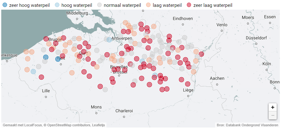

heist_175 schreef:
‘Meer periodes van watertekort en wateroverlast en toenemende hittestress in steden zijn rechtstreekse gevolgen van de klimaatopwarming. Dat zijn allemaal problemen gelinkt aan onze waterhuishouding. We moeten leren leven met opeenvolgende droogtes als deze, we denken dat er genoeg water is, maar dat is niet zo. Vlaanderen heeft slechts 1.500 kubieke meter water per persoon per jaar beschikbaar. Dat is laag, vanaf 1.000 is het kritiek. Ter vergelijking: Nederland heeft 5.500 kubieke meter beschikbaar.’
In Zuid Afrika hebben ze dit jaar al gerantsoeneerd, ooit hebben we dat hier in België ook nog voor.
Een droog najaar en voorjaar, wat maakt dat de reserves niet aangevuld zijn en dat gevolgd door een warme periode in mei/juni. Boeren failliet wegens verbod op oppompen, boetes bij het sproeien/auto wassen, striktere controle op meterstandevolutie op verschillende dagen en/of regio's tijdelijk afkoppelen.
Momenteel is het nog altijd code geel
http://www.integraalwaterbeleid.be/nl/o ... ecommissie
Update 17 januari 2019
Momenteel zijn er geen acute problemen naar waterbeschikbaarheid gezien de lage watervraag in deze periode van het jaar. Door de zeer droge zomer en een najaar met minder dan gemiddeld neerslag, blijven de grondwaterpeilen en de afvoeren op de waterwegen laag tot extreem laag voor de tijd van het jaar. Het zijn vooral de waterwegen in het centrum van Vlaanderen - waaronder de Boven-Schelde - waar de effecten nog duidelijk zichtbaar zijn.
Normaal is er tijdens de winter ook voldoende overschot aan water om de spaarbekkens voor drinkwater en land- en tuinbouw aan te vullen. Door de geringe neerslag dit najaar konden tot nu toe nog niet alle spaarbekkens (voldoende) gevuld worden.
We bevinden ons dus – voor de tijd van het jaar - nog altijd in een droge situatie. Waakzaamheid blijft geboden. De Droogtecommissie zal de situatie nauwgezet verder opvolgen.
Bijna overal in Vlaanderen is het momenteel (grondwaterstand) "matig droog", terwijl dit de periode zou moeten zijn dat alle voorraden aangevuld raken voor het komende warmere seizoen.
Het logische gevolg van een opeenvolging van droge periodes en het piekverbruik tijdens de droogte is toch dat er een slimme meter komt, nee?
Als het nat weer is, is er overal water en dus zou water van de leiding goedkoop moeten zijn, als het droog weer is en de voorraden (en de leidingen) onder druk komen te staan, zou leidingwater veel duurder moeten zijn.
Ik heb er echter nog niets over gehoord/gelezen? Waarom zouden we dat niet introduceren? Of gaan we wachten tot er regio's echt zonder drinkwater vallen, omdat de buurregio de gazon is blijven sproeien :).

heist_175 schreef:Momenteel is het nog altijd code geel
We zijn ruim een jaar verder en de situatie is nog steeds dramatisch. Op bijna alle meetpunten staat het grondwater nog steeds véél te laag:
https://www.standaard.be/cnt/dmf20200211_04843878
Ondanks het feit dat we wel al enige tijd een Vlaamse regering hebben, schittert die vooral door afwezigheid van beleid ten gronde.
