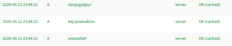

Kijk in uw log wat er niet mag passeren als je een filmpje start.
Zet dat (tijdelijk) op een whitelist en zie of het lukt.
ALs je dat iteratief doet, lukt het wel.
Worst case: youtube_dl
Dit filmpje werkt bij mij zonder moeite: https://www.vrt.be/vrtnws/nl/2020/05/05 ... ijna-elke/
En dit geeft de pihole als log:

JepMClaeys schreef:Is het eigenlijk intussen al mogelijk om in PiHole de hostfile aan te passen via de webgui
Dit is nog de "oude" versie: 4.3
Terwijl we beide aan het werken zijn, ga ik niet aan de DNS prutsen
@update
Volgens mij moet je updaten altijd via commandline doen

Ik krijg regelmatig, maar niet op vaste tijdstippen, het volgende te zien in mijn logs van de pi-hole.
Zowel op mijn server (wat niet meer is eigenlijk dan een gewone mac mini, waar niets speciaal op is geïnstalleerd), als op mijn andere mac's.
Iemand een idee waar dat vandaan komt ?
