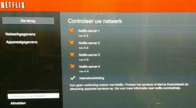

Ok, ik heb nu een V5 decoder, digitale TV werkt perfect, maar als ik netflix opstart krijg ik steeds een foutmelding dat er geen verbinding is. Decoder heeft verbinding want anders zou TV kijken ook niet lukken.
Volgens mij moet mijn BBox2 nog een update krijgen eerst. Wat is de laatste firmwareversie van de BBox2?

De "update" bestaat erin om je decoder (b-box2) op "fully routed' te zetten.
Dat is geen nieuwe firmwareversie, gewoon een instelling.
Probeer dat manueel te doen, en de b-box2 te herstarten.

Mijn BBox2 staat al lang full routed, maar toch werkt het niet. Dit krijg ik bij 'Controleer uw netwerk':
Het is alsof Netflix geblokkeerd wordt. Weet er iemand hoe je een factory reset doet op een V5 decoder?

Dat probleem is er met meerdere netflix apparaten spijtig genoeg. Om je even een idee te geven, mijn bluray 5.1 surround systeem waar ook netflix op draait, ondersteunt geen surround in netflixElectribe schreef:Vandaag werkt het plots wel, zonder dat ik iets aangepast heb. Maar helaas enkel stereo geluid, geen 5.1
