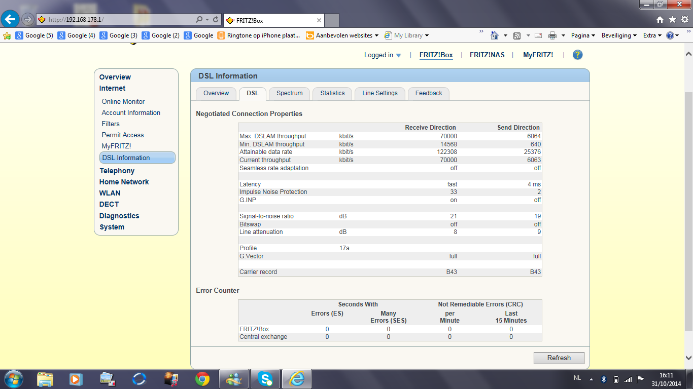

heey
mijn Rop had al een vectoring update ondergaan want ik zat volledig op vectoring...
maar met de 6.20 blijf ik gewoon hetzelfde resultaat hebben.....

Rop kan al geüpdatet zijn voor vectoring (vectoring lijnkaarten) maar daarom staat die nog niet actief voor u.

Toch wel, zie: http://userbase.be/forum/viewtopic.php? ... 17#p572917
Kan je eens je lijnwaarden posten met de nieuwe 06.20 FW?

dommelgebruiker
- Berichten: 677
- Lid geworden op: 09 jul 2010, 11:06
- Bedankt: 7 keer
als je op de 7490 versie 6.20 zou zetten en belgacom plaatst je op een fall back profiel van 7 mbits dan geraak je daar ni snel vanaf hoor...
dus enkel een modem rebooit doen naar 6;06 zal je fall back profiel ni direct terug naar volle speed brengen...
dommelgebruiker
- Berichten: 677
- Bedankt: 7 keer
- Berichten: 19029
- Bedankt: 3912 keer
- Recent bedankt: 15 keer
De bug van de "attainable data rate" is er toch uit.dommelgebruiker schreef:maar zie niet goed het voordeel van de 6;20 ten opzichte van 6.06
Nu heb je 122.300 kbit/s i.p.v 70.000
Nu nog wachten tot ze DLM invoeren

Ik zie bij G.Vector nu ook 'full' staan, in plaats van gewoon 'on'. Was dit in 6.06 ook reeds het geval?
- Berichten: 19029
Neen.

Ik denk niet dat ze veel hoger dan 100 mbps zullen (kunnen) gaan, als ze nog wat reserve willen nemen.
Als je de hier geposte lijnwaarden bekijkt, zie je bijvoorbeeld een "attainable" downstream van 120 mbps, maar dat is:
- - waarschijnlijk redelijk dicht bij de ROP (250 m?).
- waarschijnlijk gebaseerd op een SNR van 6dB.
