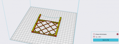

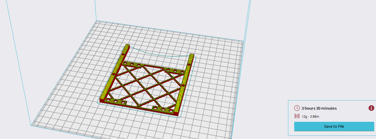

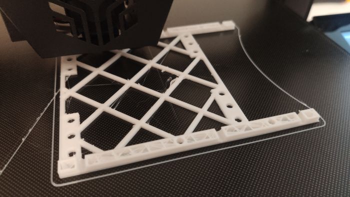

Eindelijk iets nuttig gemaakt se.
We hadden al lang iets gebricoleerd zitten op de hoek van de handdoekdroger om de douchedeur er tegen te beschermen, maar dit viel er continu af omdat het eigenlijk niet pastte.
Dus deze ochtend opgemeten dan in tinkerkad wat gespeeld, en dit gemaakt:
Geplaatst ziet het er zo uit:
Het staat wat paraplu, dus wat teveel geklemd, ga indien het ooit faalt of ik het hermaak moeten voorzien dat er iets meer speling op de binnenkant zit, maar voor het eerste zelfgemaakte ding ben ik content dat het zeker zijn nut zal bewijzen.
Ik was ook zeer content over hoe cura die bridging gedaan heeft:
Nooit gedacht dat zo een overspanningen netjes gedaan zouden kunnen worden. Er was wel een klein beetje droop, maar door de orientatie was het de kant die samengeperst werd bij het inpluggen en het geeft niet als het daar 0,2mm verder uit steekt of zo. Dus de hele boel is geprint zonder enige supports of extra plastic, wat ik wel erg tof vond.

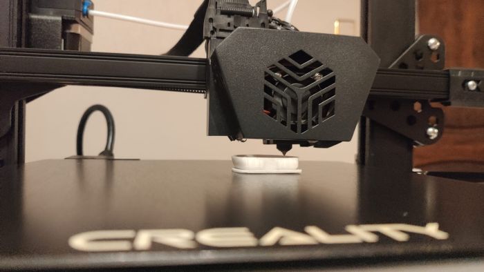

Heb nu eindelijk tijd gevonden voor de creality.
De power switch stond juist ingesteld op 230V
Het ding zit in mekaar, levelling is gelukt (pas na verbinden kabeltje die naar sensor loopt, de printkop botste tegen de plaat en de moter bleef maar draaien .... ), het laden van filament is gelukt (dat was een gepruts want ik moest het er in duwen en dan met kracht in die witte tube krijgen, maar soit, het lijkt te werken nu), maar nu moet ik volgens de manual de Creality Slicer installeren.

ik vond trouwens HDD plaatjes die ik eens ga printen, en dan kijken hoe sterk dit is, en aanpassen aan eigen noden
https://www.thingiverse.com/thing:3054116
Het slicer programma van Creality opent deze bestanden zonder morren:

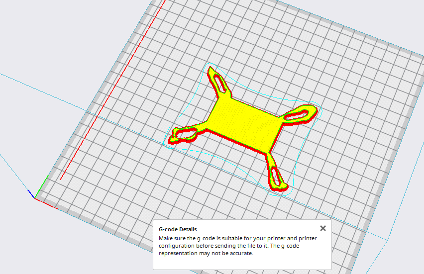

Ontdek net dat de slicer ook bitmap bestanden kan openen, waarbij zwart de maximale hoogte is, en wit niks - dus in coreldraw in 2D tekenen en dan importeren. Heb rap iets in mspaint gemaakt om het idee te testen, en inderdaad ... hij kan er een gcode bestand van maken ;)
Morgen eens deftig natekenen en dan printen maar
Blijkbaar kan de slicer ook gewoon 2D tekeningen openen, en die geef je dan een vaste dikte. Dus wat mijn idee was voor de metaalshop, om ons plaatje in 2D te tekenen in corel draw, en dan exporteren, kan hier dus ook ;)
Wel cool dat dit al print, ben ongeveer een halve dag met 3D printen bezig en heb al een workflow voor het plaatje wat ik nog zelf wil ontwerpen ;)
Eerst iets gelijkaardigs printen van thingiverse en kijken hoe sterk het is.
Berichten: 6048
De sterkte is vaak erg goed. Ik heb laatst enkele dekseltjes voor de deuren van mijn ouders ontworpen (hun nieuwe deurkaders waren bovenaan open). Veel hangt af van de infill, met 30% infill krijg ik ze al niet gebroken.
