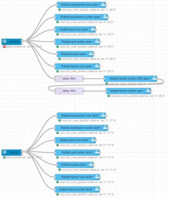

Welke automations en flows hebt ge dan zoal?
Ik heb enkele als de zon op en onder gaat (op 1 tab).
Dan enkele met de 2 bewegingsmelders die ik momenteel heb op een andere tab.
Een tab met homestates, maar daar ben ik nog mee bezig nu (Away/Home/Sleep-state).
En eentje voor Telegram om te experimenteren ook (zo krijgen we een bericht als er iemand binnenkomt en we niet thuis zijn enzo, wil ik binnenkort dingen kunnen vragen in Telegram zoals de temperatuur, status stofzuiger, verbruik, etc...
En dat is het momenteel eigenlijk. Dus interessante automations, altijd welkom.

MClaeys schreef:Welke automations en flows hebt ge dan zoal?
- chromecast radio flow
- flow om mijn TV te syncen met de harmony remote. Soms (vooral bij TV apps) pakt die het commando via IR niet goed binnen en blijft hij op de input staan, ipv te switchen. Nu opgelost door 2 secs na dat mijn Harmony activity is gelaunched de status met de TV te vergelijken, en de TV te verzetten indien nodig.
- Chromecast audio stream uitschakelen indien een andere activity gestart wordt op Harmony
- Lampen aan bij zonsondergang (aan te passen naar een nieuwe Hue motion/brightness sensor
- Notificatie in slack bij updates van HA of HassOS
- lampen / tv aan (en zappen) als we op vakantie zijn om te faken dat er iemand thuis is
- 2x week starten van de lader van onze harmony (kwestie van het batterijleven wat te rekken
- availability monitoring van piholes en internet, als die down zijn dan worden er acties getriggered
- notificatie bij deurbel als we niet thuis zijn
- sturing via ikea remote van de lampen in de huiskamer

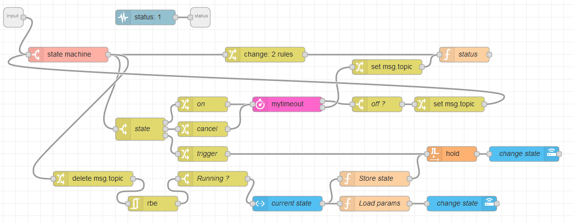

Een flow is een groep van nodes die je dan als enkele node later kan hergebruiken in je andere flows. Ik streef er naar om mijn flows zo uniform mogelijk te maken. Ik maak ook veelvuldig gebruik van statemachines.devilkin schreef:Hoe werken die eigenlijk juist? Nog niks mee gedaan tot hiertoedevastator schreef:Subflows?
De subflow in bijlage gebruik ik om mijn lichten tijdelijk aan te doen/helder(der ?) te maken als ik de poort of buitendeur open doe. Als dat gebeurt, gaat ie de verlichting buiten aandoen (of feller maken), om die na een instelbare tijd terug te herstellen naar de oorspronkelijke toestand. Tenzij dat je in de tussentijd zelf al de verlichting hebt aangepast, in dat geval stopt de timer en worden de vorige waardes niet hersteld.
Deze subflow gebruik ik voor een aantal lampen, ik denk in 3 a 4 verschillende flows. De logica is dan op alle plaatsen dezelfde, maar het gaat iedere keer om andere lampen. Als ik een aanpassing maak aan de subflow, zijn alle andere flows in 1x ook geupdate.

Cool. Met state_machine heb ik zelf nog niks gedaan, ga het eens moeten bekijken.
Momenteel zijn er nog niet veel dingen geweest die ik kan hergebruiken op dat vlak, maar goed op weten.
Is een subflow altijd gekoppeld aan een flow - en dus enkel beschikbaar voor die flow, of gaat dat breder?

Die kan je hergebruiken in alle flows. Het vergt wat planning (de oplossing wat generieker maken), zodat je het op verschillende plaatsen kan inzetten.
Statemachines vind ik zeer krachtig, zeker voor geavanceerde flows. Voor echt geavanceerde flows schrijf ik de statemachine zelf uit in javascript.

Kijk daarom wil ik dus deftig met NodeRed leren werkendevastator schreef:Deze subflow gebruik ik voor een aantal lampen, ik denk in 3 a 4 verschillende flows. De logica is dan op alle plaatsen dezelfde, maar het gaat iedere keer om andere lampen. Als ik een aanpassing maak aan de subflow, zijn alle andere flows in 1x ook geupdate.

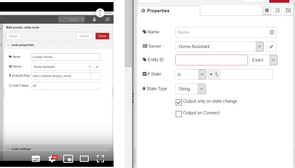

Ik heb bij mij ook geen HaltIf... Wat wil je precies doen ?
Om je rolluik flow al een beetje op te ruimen kan je 2 dingen doen:
- Groepen maken voor de rolluiken, en dan die groepen gebruiken in de flow
- In de HA node voor het sluiten van de rolluiken meerdere entities opgeven.
devastator
- Berichten: 1341
- Locatie: Pelt
- Bedankt: 70 keer
https://community.home-assistant.io/t/n ... -if/137664
Bestaat niet meer
Bestaat niet meer

Dit was waar ik mee bezig wasdevastator schreef:Ik heb bij mij ook geen HaltIf... Wat wil je precies doen ?
Groeperen is inderdaad iets wat nuttig zou zijn, ook met verlichting. Ik neem aan dat je daar subflows mee bedoeld dan? Dat is wat ik hoop dit weekend uit te zoeken
Ha, die topic hierboven had ik niet gevonden, maar uiteindelijk had ik idd door dat het item nu een true en false output heeft
Edit: Kunt ge geloven dat ik pas na u post heb opgemerkt dat je dus met komma meerdere entiteiten kunt meegeven in een blok... Ze zijn bij deze een pak kleiner nu
