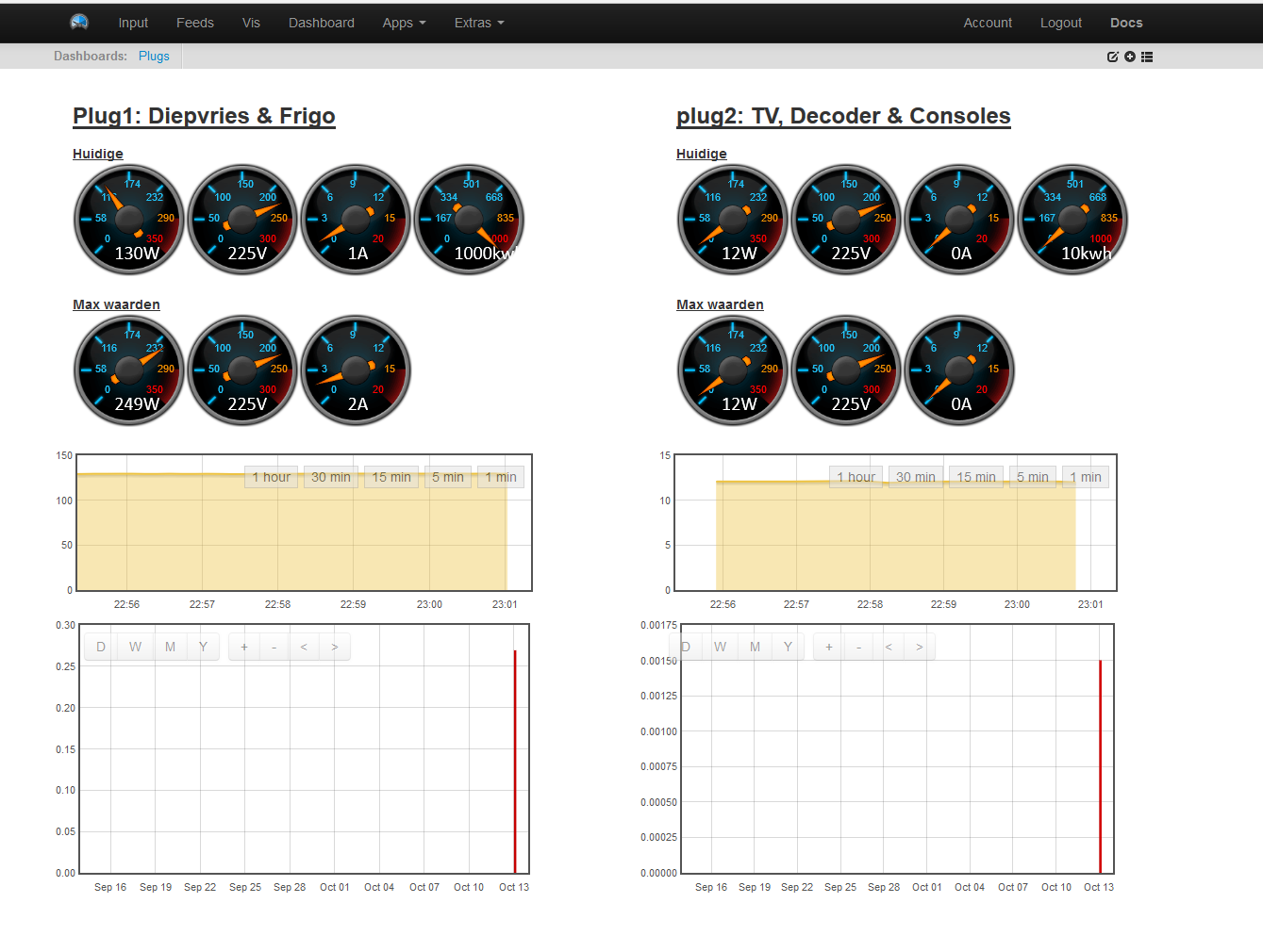

Het Aldi exemplaar toont enkel het actueel vermogen/stroom/spanning.
De Edimax daarentegen kan wel historische data weergeven en lokaal of in the cloud loggen.
In de huidige vorm ben je met het aldi exemplaar weinig voor vermogen analyse. Zelfs vermogen tellen (kwh) is beperkt of onbruikbaar.
Een oplossing is bv. de plugctl software te gebruiken. Echter hiervoor moet je een netwerkverbinding opzetten met een Raspberry Pi of PC waarop de logging loopt.
Is er geen oplossing waarbij loggen OP de plug zelf mogelijk is ?
Desnoods het Adi exemplaar Flashen met de Edimax firmware ?
Iemand hier al ervaringen mee ?

Dat klopt, zo doet die het ook. Hij gebruikt tutk libraries op android en praat direct op het lokaal segment.abertier schreef: Ik ben ook niet op zoek om met het TUTK IOTC platform te spreken, zou graag rechtstreeks de status uitlezen. Het kan natuurlijk ook altijd dat de api van TUTK IOTC detecteerd dat er geen p2p-verbinding is via de cloud en dan maar hetzelfde protocol spreekt over LAN... En nee, ik heb niet de ambitie om AES128-encryptie te breken.
Misschien dat de source wel hier te vinden is:abertier schreef: Heeft iemand al een poging gedaan om de java-code te decompilen, als de obfuscation niet te drastisch is, zou je vanuit de UI-kant denk ik goede aanwijzingen moeten kunnen vinden naar de juiste routines? (heb zelf weinig ervaring met java, dus zeker niet meer thuis in de decompilingtools ervoor)
http://decompile-storage.s3.amazonaws.c ... source.zip
Plugctl (https://github.com/42wim/plugctl)abertier schreef: Iemand die een shell-cmd kan verzinnen om de status op te vragen?
$ ./plugctl -show power
Power is off
(zolang het device dat je er aanhangt meer dan 1W gebruikt
De firmware van de plug bestaat eigenlijk uit 2 delen; de bootloader (UBoot) en Linux. De locatie in het geheugen van Linux is bij beide systemen anders. Dan moet je ook de bootlader overschrijven, maar de kans dat je dan je plug gaat bricken is wel erg groot.monty_burns_007 schreef:Desnoods het Adi exemplaar Flashen met de Edimax firmware ?
Op mijn plug is nog 19MB aan RAM vrij, in theorie zou je die kunnen gebruiken. Er is ook een block flash geheugen vrij (maar niet gemount) dat niet gebruikt is, maar daarin loggen zou op termijn je flash kapot schrijven.
Het gebruik van het plugctl script is de eenvoudigste weg.

concreet ben ik dus met het aldi-exemplaar weinig?
tenzij ik met die scriptjes continu uitlees
Ik zou als zaak graag een aantal zones meten:
- mijn home server hok
- mijn bureau
- mijn drie outlets in de toonzaal
- mijn werkplaats

iemand dit al gezien ? http://emoncms.org/
je kunt dit thuis draaien en data aan doorgeven om dan zelf een dashboard (view) te creeren met allerhande gegevens. Dit is perfect combineerbaar met de maginon plugs. Het enigste wat nodig is is een programma dat de gegevens inleest van de plug (dit bestaat al min of meer via plugctl) en dan gewoon een bepaalde http get doet met een api key naar uw server waar je emoncms draaien hebt. beiden zijn te draaien vanaf de raspberry pi eveneens. maar ik ga het gebruiken op een intel nuc die hier dag en nacht staat te draaien. ik zal wsl plugctl als startpunt nemen (voor de gegevens op te halen) en te kunnen doorsturen naar emoncms. vermoed dat dit me wel moet lukken. Als ik iets draaiends heb laat ik het wel weten

hey tis me gelukt, heb plugctl kunnen uitbreiden om een nieuwe daemon te maken die de gegevens doorstuurd naar emoncms. Heb van slag me ook bezig gehouden met een klein dashboardje te maken. Het toont me de huidige waarden van de plug alsook max waarden, een realtime grafiek en het kwh verbruik per dag (zie screenshot in bijlage).
Ik heb op github al een fork gemaakt van plugctl maar moet al de rest nog eens uitvissen hoe je juist git en meer bepaald github gebruikt. Ben meer gewend van met svn te werken opt werkt

heb een klein videotje gemaakt om die emoncms te tonen. Heb nog wat extra dashboards bijgemaakt:
https://github.com/joyrider3774/plugctl als je zelf wilt proberen (well effe compileren). Het lijkt toch allemaal te werken maar moet nog eens uittesten wat er gebeurd als je geen data krijgt van emoncms of een error

Ziet er wel netjes uit, misschien moet ik ook maar eens foefelen met die plugs
