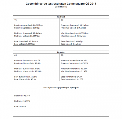

For what it's worth...

iRockabizzydilly
Berichten: 2654
Bedankt: 172 keer
De cijfers zijn gewoon een combinatie van de al apart gepubliceerde cijfers bij respectievelijk Proximus en Mobistar.
Je hebt hier eerder al 2 locaties meegedeeld waar je geen 3G hebt, maar volgens de kaart op de Mobistar site (ik weet het, da's relatief, maar toch) is daar wel 3G dekking, zelfs als de kaart op indoor coverage staat. De WebGis coverage predictor zal op adres waarschijnlijk ook dekking aangeven?
Sowieso kunnen die kaarten wel eens fout zijn (hoewel binnenhuisdekking wel een referentie is), maar toch. Ik denk dat het wel niet aan u toestel/simkaart zal liggen? Daar had je waarschijnlijk al aan gedacht.
