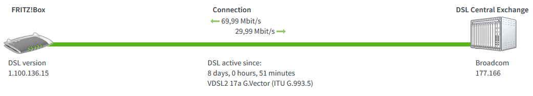

Okey, na nu enkele weken te wachten en zonder problemen op m'n 3490 7.01 international firmware te zitten, kan ik bevestigen dat 7.01 werkt met "Previous DSL driver: 1.100.133.44 ".
Iemand die al op de nieuwste driver werkt?
:banana:
Berichten: 6048
Ja, de nieuwe driver geeft hier geen enkel probleem.
blatruwe
Berichten: 232
Bedankt: 46 keer
Hier ook stabiel met de nieuwe driver. Attainable is van 120Mbps naar 133 gegaan (downstream). Upstream van 39 naar 42.
Helaas is mijn lijn op 70/30 gesynct. Ik hoop binnenkort op een verhoging.

MClaeys schreef:Ja, de nieuwe driver geeft hier geen enkel probleem.
Dus de 1.100.136.15 , correct?
:banana:
EotT
Crew support
Crew support
Berichten: 727
Uitgedeelde bedankjes: 200 keer
Bedankt: 321 keer
Dat is correct.
Berichten: 6048
Correct

zit sinds een paar dagen op een 8b profiel
ik kwam van 70/20, nu op 40/8
8b lijkt mij geen repair profiel te zijn? Zou een telefoontje naar dat lijn test nummer iets uitmaken?

Ik zou een TBF ("een telefoontje naar dat lijn test nummer") starten, daarmee kan je op dit moment niets mis doen. Jouw lijn lijkt verkeerd geprovisioneerd.
Op dit moment is zelfs het toegekende profiel te hoog gegrepen (attainable upload is lager dan het profiel). Je hebt dus nu geen 40/8, maar zelfs maar 40/6.5.
Na een TBF sta je misschien terug op 17a. Als dat niet werkt, veronderstel ik dat je waarschijnlijk best een ticket aanmaakt.

daffeh schreef:zit sinds een paar dagen op een 8b profiel
Welke Fritz!Box heb je. En welke Firmware? Ik zie dat je een "BETA" versie gebruikt ...
  • Indien je een 7490 hebt, upgrade dan gerust naar de OS 7.01, dan zie je ook de "afstand tot de ROP", wat toch een indicatie geeft in welke "vectoring zone" je zit :wink: .
  • Indien je een 7360v2 hebt, kan je de OS 06.85 gebruiken, op voorwaarde dat je de optie "previous DSL driver" aantikt.
Een TBF heeft inderdaad het voordeel dat je terug op het basisprofiel komt van jouw zone. De verlaging (naar 8d) kan natuurlijk ook het resultaat zijn van DLM :-(
