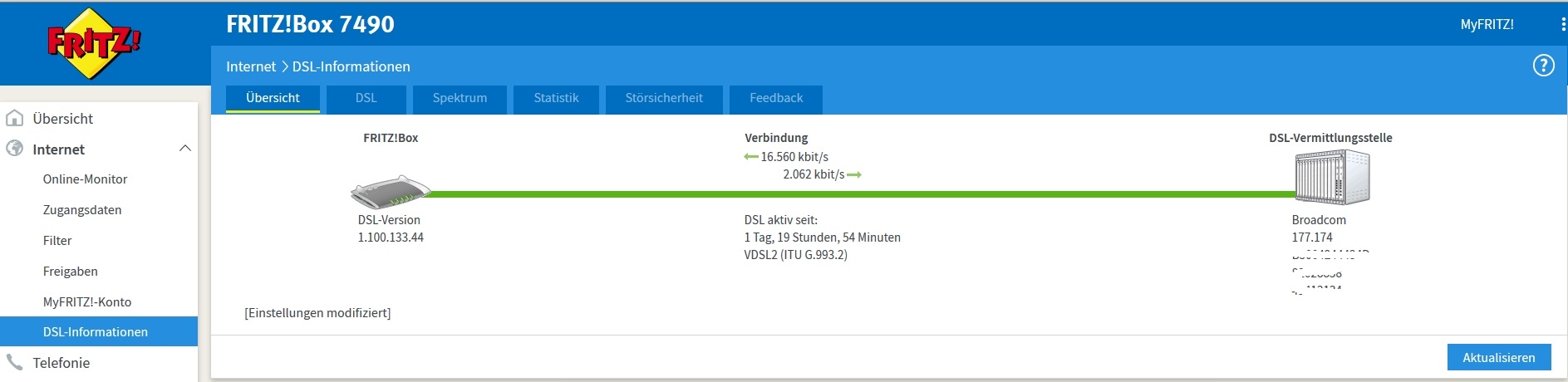

Re: Vectoring rollout
Geplaatst: 31 dec 2016, 16:02
door Haribo
Een goede slide in 2017
Sorry, ik kan geen Nederlands spreken, ik heb de bijdrage nit Google vertaald, hoop verzeit me
1 jaar geleden ben ik overgestapt van ADSL 4000/512 naar VDSL
Begin was 16.000 / 2000 na een week van 20.000 / 2.000, die dan dus ongeveer 7 maanden was
De router is een FritzBox 7490 met FW.6.31 sinds 2 weken met de FW. 06.52 vor Test
Als er ooit Vectoring wordt geactiveerd in het leven met welke snelheid waarschijnlijk zou zijn
Geplaatst: 31 dec 2016, 17:31
door philippe_d
@doglover
@Haribo
@Erick
Jullie zitten waarschijnlijk alle 3 in dezelfde situatie: namelijk "zone 4"
Dit wordt bepaald door de afstand tot de ROP en de verzwakking, veel is daar niet aan te doen.
- Het startprofiel in zone 4 is 12/1
- DLM kan jouw lijn verhogen tot max 16.5/4
- Voor zover bekend heeft Proximus geen plannen om vectoring te activeren voor zone 4, dus welke snelheid je zou kunnen krijgen is pure speculatie (ik gok op max 30/5) ?
Geplaatst: 02 jan 2017, 22:02
door philippe_d
Haribo schreef:Vertaald met Google
Ik heb gecontroleerd met Google Maps, op de hoofdweg. is de distributeur, Fibre to, koper uit, dan zijn er 560m tot aan mijn huis
Nog wat geduld tot vectoring actief wordt op jouw lijn
Geplaatst: 02 jan 2017, 22:12
door Haribo
Ik geloof niet meer, wacht schon1 jaar
hoe weet je dat het Vectoring wordt geactiveerd, voor Broadcom in de ROP?
Geplaatst: 02 jan 2017, 22:36
door Geert-Jan
Haribo schreef:Ik geloof niet meer, wacht schon1 jaar
Post eens de screenshots van je DSL waarden.
En zit je al op een Broadcom?
Geplaatst: 02 jan 2017, 22:37
door philippe_d
Geplaatst: 02 jan 2017, 22:51
door Geert-Jan
Ik had op zijn berichten geklikt maar er kwamen geen plaatjes bij.
Vandaar dat ik het niet zag.
Anyway, z'n G.Vector staat uit, dus de mogelijkheid tot Vectoring (G.INP) is er dan ook niet.
Wacht even!!!!
Er staat Line-instellingen-aangepast! Als die allemaal op Max-stability staan dan kan je wachten tot je met pensioen kan gaan voor die veranderen.
Zet de lijn instellingen op Max-speed! en doe dan een Lijntest, dan zal er wel het een en ander veranderen.
Tenminste G.Vector zou dan al aan moeten gaan, met Max-stabiel blijft die uit.
