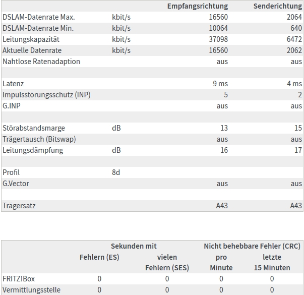

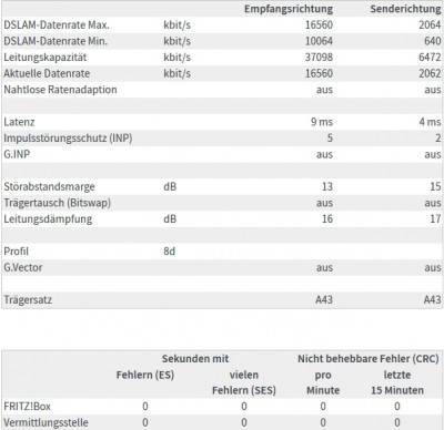

Trouwens mijn lijn ziet er momenteel zo uit:

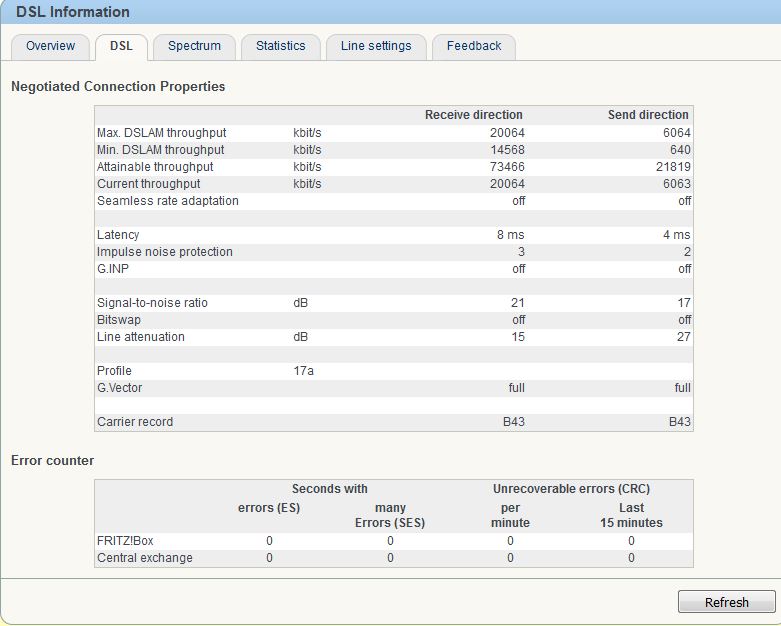

silencer
Berichten: 4075
Uitgedeelde bedankjes: 175 keer
Bedankt: 103 keer

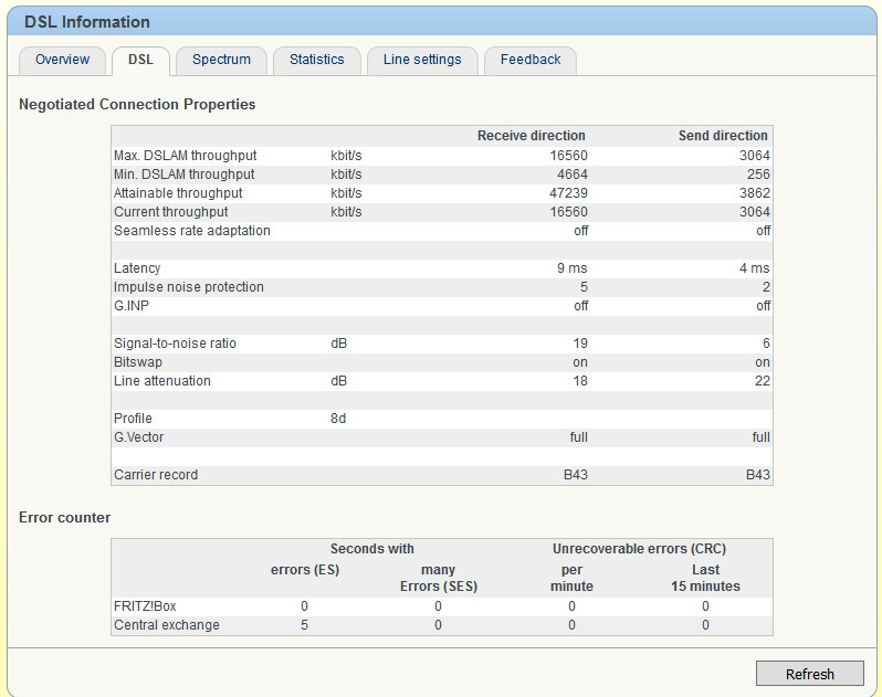

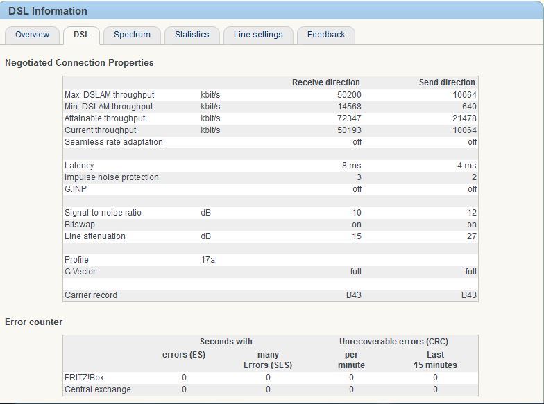

Na overschakeling op annex B dezelfde waarden, na tbf op annex B hogere att. waarde van 114.000 naar 116.800.
Carrier record naar B43.
De 100Mbit bij de speedtest op de proximus site haal ik niet, heb wel een betere upload, eeg betrouwbaar is dit dus niet.
@iedereen: als g.inp op on staat dan is de periode van dlm op vectoring reeds gepasseerd: als je een tfb start kom je meteen op de dlm op vectoring verhoogde snelheid! Enkele weken wachten op g.inp is dus een goeie zaak!
Haribo
Berichten: 31
Lid geworden op: 31 dec 2016, 14:55
Een goede slide in 2017
Sorry, ik kan geen Nederlands spreken, ik heb de bijdrage nit Google vertaald, hoop verzeit me
1 jaar geleden ben ik overgestapt van ADSL 4000/512 naar VDSL
Begin was 16.000 / 2000 na een week van 20.000 / 2.000, die dan dus ongeveer 7 maanden was
De router is een FritzBox 7490 met FW.6.31 sinds 2 weken met de FW. 06.52 vor Test
Als er ooit Vectoring wordt geactiveerd in het leven met welke snelheid waarschijnlijk zou zijn

@doglover
@Haribo
@Erick
Jullie zitten waarschijnlijk alle 3 in dezelfde situatie: namelijk "zone 4"
Dit wordt bepaald door de afstand tot de ROP en de verzwakking, veel is daar niet aan te doen.
  • Het startprofiel in zone 4 is 12/1
  • DLM kan jouw lijn verhogen tot max 16.5/4
  • Voor zover bekend heeft Proximus geen plannen om vectoring te activeren voor zone 4, dus welke snelheid je zou kunnen krijgen is pure speculatie (ik gok op max 30/5) ?

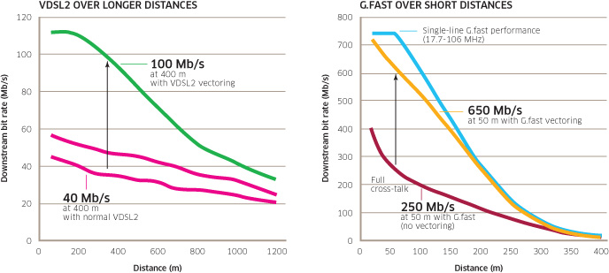

Ik ben het er toch niet mee eens hoor, want vectoring gaat op elke afstand effect hebben.
Want doordat de overspraak in paren vermindert gaat de signaal-ruis verhouding duidelijk omhoog.
Waarom Proximus op de Broadcom-ROP niet elke lijn op vectoring zet is me een raadsel.
Want het is juist een verbetering voor lange lijnen eerder dan op heel korte afstand, want door een grotere lengte neemt de overspraak toe en vectoring gaat dat tegen.
Lees anders even mee uit de wiki over VDSL waar ze dit ook zeggen:

Geert-Jan schreef:Want het is juist een verbetering voor lange lijnen eerder dan op heel korte afstand, want door een grotere lengte neemt de overspraak toe en vectoring gaat dat tegen.
Tot daar de "Theorie van Geert-Jan" die de regels van de physica terug uitgevonden heeft.
Volgens deze theorie zou Proximus dus vectoring moeten invoeren op een ADSL2 lijntje (van 2-3 km), want hoe langer de lijn, hoe meer overspraak?
Een korte rechtzetting ....
Crosstalk neemt toe met de frequentie. En korte lijnen zijn beter voor hogere frequenties, of anders gezegd: hoe langer de lijnen, hoe lager het VDSL2 frequentiespectrum. Vanaf een bepaalde afstand wordt er zelfs geen 17MHz profiel meer gebruikt, maar een 8MHz profiel. Op héél korte lijnen kan je een 30 MHz profiel gebruiken.
Het is dus net het omgekeerde: vectoring heeft een veel groter effect op kortere lijnen (zoals dit grafiekje aantoont)
Jouw Wikipedia links zegt trouwens niets over afstanden ...

Ik ga het nog een keer proberen, want ook jouw grafiek geeft precies aan wat ik schrijf.
Voor mij is deze materie simpel omdat het een heel oud probleem is, mensen uit de radio-wereld doen dit al bijna 100 jaar en het is niets nieuws.
Het enige wat nieuw is, is de manier waarop ze het doen op een telefoonlijn.
Vectoring heeft niets met de hoogte van de frequentie te maken, dat is de eerste fout die je maakt.
De hoogte van de frequentie heeft enkel te maken met de doorvoersnelheid die haalbaar is verder niets.
Ruis en overspraak heb je op alle frequenties of je nu op 220Khz zit of op 30Mhz, het maakt geen verschil.
Wat wel verschil maakt is de hoeveelheid overspraak (=rotzooi) je op een lijn hebt en ja die neemt toe met de lengte dit omdat de hoeveelheid bruikbaar signaal verdwijnt in de rommel.
Maar wat is er precies aan de hand? Door de troep op de kabel verdwijnen de hogere signalen in de ruis, ze zijn er dus wel maar je kan ze niet meer "zien" omdat ze onder de rommelgrens zitten.
Wat ze dus doen is dezelfde rommel nogmaals meesturen maar in omgekeerde fase, door deze fase-draaing komt de rommel-grens een pak lager te liggen waardoor het VDSL signaal langer boven die grens blijft.
Dit houd in dat het decodeerbare signaal beter wordt en DUS ook de hogere frequenties op langere afstand bruikbaar, je tilt het signaal uit de ruis door de ruis te verlagen.
Dit is een betere signaal-ruis-verhouding, maar dan wel omgekeerd door de ruis te verlagen, het signaal blijft feitelijk hetzelfde.
Dit is wat vectoring doet. En juist op midden en grote afstand kan dit het signaal verdubbelen waardoor je mensen van 60mbit naar 100 ziet gaan, maar ook mensen op 16mbit naar 30mbit.
Het probleem zit erin dat je in het begin van de kabel niet zomaar het vermogen kan verhogen want dan neemt de overspraak (=crosstalk) toe op lange afstanden, ergo je laat het rommel-niveau toenemen waardoor de waarden aan het begin beter zijn maar de afstand neemt af.
Dit wil je ook niet. Je ziet dan ook aan het eind van je grafiek de marge tussen crosstalk en signaal op elkaar komen, er is quasi geen signaal meer over maar enkel nog rommel.
De blauwe en groene lijn zie je er door vectoring ook heel duidelijk boven getild worden.
Het probleem is dat de "antennekabel" genaamd telefoonkabel ongeschikt is voor hoge frequenties en last heeft van overspraak alsook enorme demping kent en aan hoge frequentie mag je gerust al aan 2Mhz denken.
Meer vermogen is geen optie want dan verlies je afstand door. De ruis/rommel verlagen wel, en dat is precies wat ze doen.
BTW je grafiek is niet correct, ze kunnen allang 300mbit down door de telefoonkabel pompen :-D
Ik hoop dat ik het nu beter uitgelegd heb?
Edit: Hier heb je een versie gebruikt door radio-amateurs uit 2006: http://www.pa0sim.nl/Phaser%2080%20-%2010%20meters.htm
Precies hetzelfde princiepe.

petrol242
Berichten: 4369
Geert-Jan schreef: De hoogte van de frequentie heeft enkel te maken met de doorvoersnelheid die haalbaar is verder niets.
Hoe hoger de frequentie, hoe meer carriers er mogelijk zijn, wat zich dus inderdaad in een hogere doorvoersnelheid vertaald. Maar hogere frequenties zijn veel gevoeliger voor demping én ruis. Bij hogere frequenties heb je een hogere elektromagnetische koppeling met meer overspraak tot gevolg in de bundels. We zijn hier in koperlijnen bezig en niet in de ether ;)
Vandaar dus de lagere frequentieprofielen op langere lijnen zoals Philippe juist aangeeft.
Tot zo'n 500 meter heb je nog een verdubbeling. Daarna is het toch wel wat minder. Demping is de grootste oorzaak van signaalverlies op langere lijnen. Daar zal vectoring uiteraard niet veel aan veranderen en minder effect hebben. Vergeet ook niet dat het anti-crosstalk signaal vanuit de DSLAM naar de CPE ook onderhevig is aan demping en een extra belasting geeft op het koperpaar. Dat verlies valt vooral op bij de korte lijnen (blauwe lijn ligt onder de groene).
Het is niet zozeer de vraag of vectoring nog goed werkt op de langere lijnen, maar waar dat het nuttig en rendabel is om in te zetten. Vectoring vraagt enorm veel rekenkracht die voornamelijk van de DSLAM moet komen. Dat is ook de rede waarom zone 4 bij PX nog niet aan vectoring toe is.
Op G.Fast en nog hogere frequenties en snelheden is het nog wel even wachten tot dat uitgerold zal worden. Momenteel zit alles nog in labofase. En afstanden waar het nut heeft zullen nog korter worden.

Haribo
Berichten: 31
Ik geloof niet meer, wacht schon1 jaar
hoe weet je dat het Vectoring wordt geactiveerd, voor Broadcom in de ROP?

Haribo schreef:Ik geloof niet meer, wacht schon1 jaar
Post eens de screenshots van je DSL waarden.
En zit je al op een Broadcom?

Anyway, z'n G.Vector staat uit, dus de mogelijkheid tot Vectoring (G.INP) is er dan ook niet.
Wacht even!!!!
Er staat Line-instellingen-aangepast! Als die allemaal op Max-stability staan dan kan je wachten tot je met pensioen kan gaan voor die veranderen.
Zet de lijn instellingen op Max-speed! en doe dan een Lijntest, dan zal er wel het een en ander veranderen.
Tenminste G.Vector zou dan al aan moeten gaan, met Max-stabiel blijft die uit.

yoho
Berichten: 98
Lid geworden op: 08 sep 2005, 13:46
Locatie: Roeselare-Beveren
yoho schreef:hallo,
sinds vier dagen staat G.Vector nu op FULL ipv OFF.
Wanneer mag ik nu verwachten dat G.INP nu ook op ON komt te staan en vectoring ook effectief actief wordt ?
Sinds vandaag heb ik een 20/6 sync op profiel 17a ipv 50/10 sync (dit had ik gedurende één maand).
Had voorheen proximus maar sinds één maand geleden exact overgeschakeld naar EDPNET via de fritzbox 7360.
Hopelijk komt DLM en/of vectoring langs om dit terug te verhogen.
Een TBF helpt niet. Het rare is ook dat sync niet eventjes wegvalt als ik een tbf aanvraag.
Mijn lijnnummer heb ik eerst via 1924 via een analoog toestel op de ntp aangevraagd en daarna meermaals TBF via 0800...
krijg steeds de melding dat de aanvraag succesvol is maar ik zie niets gebeuren, ook geen disconnect dus.
