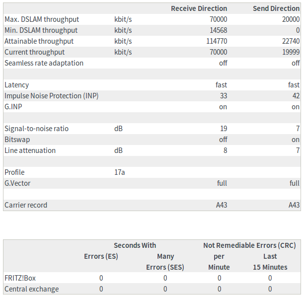

DLM heeft me vandaag, na 10 dagen op 60Mbit, terug op 70Mbit gezet (met BBOX2). Niks mis mee maar ik ben wel een beetje verbaasd door die snelle heropwaardering: de vorige dip duurde 11 maanden. Dus even melden om te zien of anderen ook snellere DLM aanpassingen hebben opgemerkt?
Re: Vectoring rollout
Geplaatst: 10 dec 2016, 10:37
door crazydavid

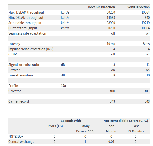

Heb zo ook iets gemerkt. Heel lang op 40/5 gestaan met signaal ruis van 20db. Dan fritzbox naar 6.52fw en dan op 5 dagen plotseling naar 50/5. Stabiele verbinding gekregen toen de carrier naar j43 is gegaan. Met 50/5 kan ik wel even verder wetende dat ik jaren op 16/2 heb gestaan.

Eindelijk DLM langsgeweest en perfect samen met de sint. Zal dus toch braaf geweest zijn :angel:
Zit er hier nog rek op of zal dit het maximum zijn/blijven?
Geplaatst: 10 dec 2016, 11:07
door Patje
Je hebt nu 100 Mbps en dat is het hoogste profiel, wel zit er nog rek op moest men bvb naar 120 Mbps gaan dan zou die ook nog haalbaar zijn...
maar dit is vooral toekomst muziek :)

Is het voor techniekers/medewerkers van PX/edpnet mogelijk om na te kijken of DLM actief staat op een lijn? Ik zit bij edpnet, maar ik dacht ik post het in het algemene topic hier. Ik zit reeds 2 maanden met volgende lijnwaarden op een 70/15 profiel terwijl 85/15 of zelfs 100/15-20 er volgens mij makkelijk inzit, maar DLM wilt niet. :(
Geplaatst: 11 dec 2016, 00:23
door philippe_d
Al eens een lijntest geprobeerd?
Met deze waarden zou je na een lijntest (nieuwe TBF) normaal direct op 70/20 moeten komen, en DLM terug activeren.
Je hebt dus niets te verliezen met een lijntest.

Lijntest heb ik in het begin na de aansluiting gedaan, en toen heb ik inderdaad een week op 70/20 gezeten waarna het is teruggezakt naar 70/15. Ik dacht dat dat terugbrengen van de upload het resultaat van de TBF was, of was dit ook al DLM? De upload SNR zat bij 70/20 op het randje (7dB), maar de lijn was wel continu stabiel. Ik begrijp dus niet goed waarom de upload niet op 20 is blijven staan, maar ik zou toch ook denken dat DLM me toch zonder problemen zou verhogen tot 100/15.

Geplaatst: 14 dec 2016, 09:56
door xming
xming schreef:
xming schreef:10 maanden nadat px site/lijntest aangaf dat de snelheid verhoogd zou worden, is het zover, phew.
DSL Central Exchange
DSL version1.100.133.21
20.064 kbit/s
4.062 kbit/s
Broadcom 164.95 B5004244434D 7631302E 00
Een update, iets meer dan een maand later, staat G.Vector op "on", nu nog G.INP.
4 weken later en g.inp staat ook aan, 30/5 profile, latency is van 25ms naar 7ms gedaald \o/ d/l siganl-to-noise is van 11 naar 27 gestegen, alleen zit er blijkbaar niet veel meer in voor u/l SNR is maar 7.

Xming sta je nog op annex b of heb je al geschakeld naar a? Zoniet even doen dan heb je daar direct wat ruimte. Dl ziet er goed uit zou ik zeggen.

Het staat op A. Zone 3 krijgt niet meer dan 5 u/l, maar een kickje naar zone 2 mag ik dan wel vergeten. Het wordt wss 60/6 hier.

Bij mij is deze morgen de vectoring (G.INP) definitief aangegaan, hij stond al bijna een maand op full bij G.Vectoring.
Het verschil is enorm:
Waarden na vectoring:
Waarden zonder vectoring maar alle partijen kunnen vectoring doen:
Let op, vectoring werkt pas effectief als ze G.INP aanschakelen.
Wel raar, mijn J43 is verdwenen en er staat terug A43 :roll:
Je ziet dan ook duidelijk het verschil als vectoring aangaan, de lijnkwaliteit verbeterd gevoelig waardoor de snelheid alsook latency enorm betere waarden vertoond. :banana:

Geert-Jan schreef:Bij mij is deze morgen de vectoring (G.INP) definitief aangegaan, hij stond al bijna een maand op full bij G.Vectoring.
Wel raar, mijn J43 is verdwenen en er staat terug A43.
Het ideale moment om alle theorieën te testen, en eens terug naar annex B te gaan?
Gewoon om de waarden te vergelijken :-) .
En volgens de theorie ga je terug van A43 naaar J43 na een TBF ?
Geert-Jan schreef:Je ziet dan ook duidelijk het verschil als vectoring aangaan, de lijnkwaliteit verbetert gevoelig waardoor de snelheid alsook latency enorm betere waarden vertoont.
De lijnkwaliteit kan niet verbeteren, de lijn is wat ze is :wink: .
Wat wel verbetert zijn de "attainable troughputs" (en dus de SNR).
Ik ben niet van plan te veel te prutsen op dit moment, ik laat het staan en wacht even tot DLM langs geweest is, misschien gaat die dan nog wat omhoog.
Maar goed, vectoring is wel degelijk een verbetering van de lijn-kwaliteit, dit omdat ze middels fase-draaing de storing tussen de aderparen opheffen.
Je moet het vergelijken met dit: als je 2 bas luidsprekers in je huis hebt en je speelt gewoon muziek met een bassig nummer dan heb je goede bassen.
Dit omdat op een puls de speakers de lucht naar buiten duwen, zet je de speakers tegen elkaar dan zullen ze elkaar wegduwen, oftewel gewenste "overspraak".
Binnen aderparen is dit totaal ongewenst, dus wat doe je? Heel simpel de stuur hetzelfde signaal maar dan 180 graden gedraaid in fase mee.
Dit kan je simuleren door 1 van de speakers de +/- om te draaien en zet ze tegen elkaar, doordat de ene speaker nu duwt en de ander begint te trekken (immers de fase is gedraaid) waardoor je de bassen totaal verliest.
Hetzelfde doen ze met vectoring en zo elimineer je overspraak waardoor de lijnkwaliteit verbetert.
Probeer het maar in je huiskamer met 2 luidsprekers, werkt perfect.....ze doen dit overigens ook in vliegtuigen om ze stiller te maken :lol:
De lijn als koper ding verandert niet, maar als geleider van signalen gaat die beter werken omdat de overspraak zo goed als weg is.

Start een TBF en je zou meteen op 85/20 of hoger moeten terecht komen (ik heb dat gedaan de dag dat G.inp op on is gekomen).
Geplaatst: 28 dec 2016, 20:00
door Geert-Jan
silencer schreef: Start een TBF en je zou meteen op 85/20 of hoger moeten terecht komen (ik heb dat gedaan de dag dat G.inp op on is gekomen).
Ah ok, ja die wil ik wel doen, was vergeten dat die er nog tussen zat.
Morgen vroeg eens testen.
Edit, inderdaad, hij ging naar 85/20!! :banana:
Perfect! :beerchug:
