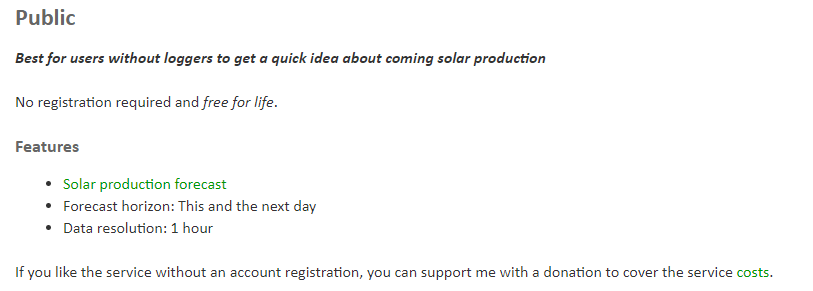

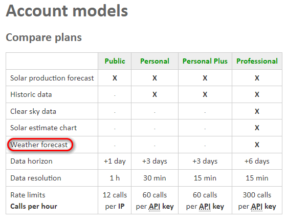

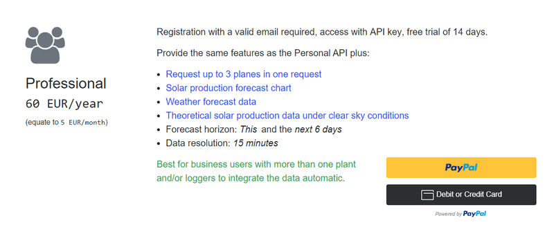

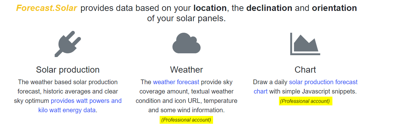

devastator schreef:Ik zie toch weather based solar forecast?
Toch wat duur, en niet eens een GUI?
Er staat toch duidelijk dat weather based forecast voor de gratis gebruikers is ? Zie ook de docs, waar jij naar verwijst is gewoon de weersvoorspelling: https://doc.forecast.solar/doku.php?id=api:weather
Een UI heb ik niet nodig, daar kijk ik toch niet naar. De power zit em in de data.

Een API is niet bepaald "gebruiksklaar". Als eindgebruiker verwacht ik iets van GUI: app, website, ...?
Beetje verderkijken, zijn ook grafieken.
https://forecast.solar
Grafieken en weersafhankelijke voorspellingen zijn enkel voor professionele accounts
Dus deze URL geeft enkel "clear sky" data
https://api.forecast.solar/estimate/51/4/35/30/5.7
En die kon ik via PV Calc ook krijgen
https://www.thomasberger.be/pv/pvcalc/
