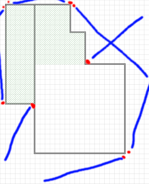

Bezig met nieuwbouw, en stilaan aan het denken waar alle bekabeling gaat moeten komen. Kan er iemand iets zinnig zeggen waar ik best de camera's buiten plaats om langs alle kanten zichtbaarheid te hebben?
Gaat om een open bebouwing. Het gearceerde deel is enkel gelijkvloers, het witte gedeelte krijg een volledige verdieping.

hier hangen er 5:
- 1 aan de voordeur, vooral gericht op het deel waar je dus de oprit opwandelt naar de deur, maar met ook een deel van de voortuin
- 1 aan de voorgevel, richting de voordeur, die de tuin en oprit meeheeft, en zicht op wie aan de deur staat
- 1 aan de zijgevel, die het pad naar de achterkant van het huis heeft
- 2 aan de achtergevel, 1 aan elke kant, waarbij ze vanuit de andere kant elkaar en de hele achtergevel + deel van de tuin zien
de tuin zelf is niet zo belangrijk omdat deze ingeboxt is en enkel bereikbaar via ofwel minstens 2 camera's ofwel via de buren, dewelke ook allemaal afsluitingen hebben
zijn allemaal genuine dahua's, maar wel uit china, en op een decoder van dahua - ook uit china.
hangen op een vlan apart, kunnen niet aan het internet, maar zijn welk te bekijken via vpn verbinding als ik weg ben van huis.
(en ook hier, deels geintegreerd in HA)
Toegevoegd na 10 minuten 18 seconden:
Als je nog bezig bent met bouwen, en nog utp aan het leggen bent, voorzie dan gewoon richting elke hoek van je huis 2 utp's (1tje voor elke richting van de hoek)
ik zou op zijn minst al zeker bekabeling naar deze punten trekken zodat je altijd later nog kan beslissen of je er al dan niet een camera gaat hangen,
want utp kost niet zoveel en het is nu minder moeite als later.
(let niet op mijn geweldige paint kunsten)
op deze manier zou je het meeste moeten kunnen dekken, afhankelijk van hoe de camera hangt en welk type lens het is e.d.
maar vraag je zeker ook af of elke hoek toegankelijk is (nouja, met open bebouwing wss wel natuurlijk)

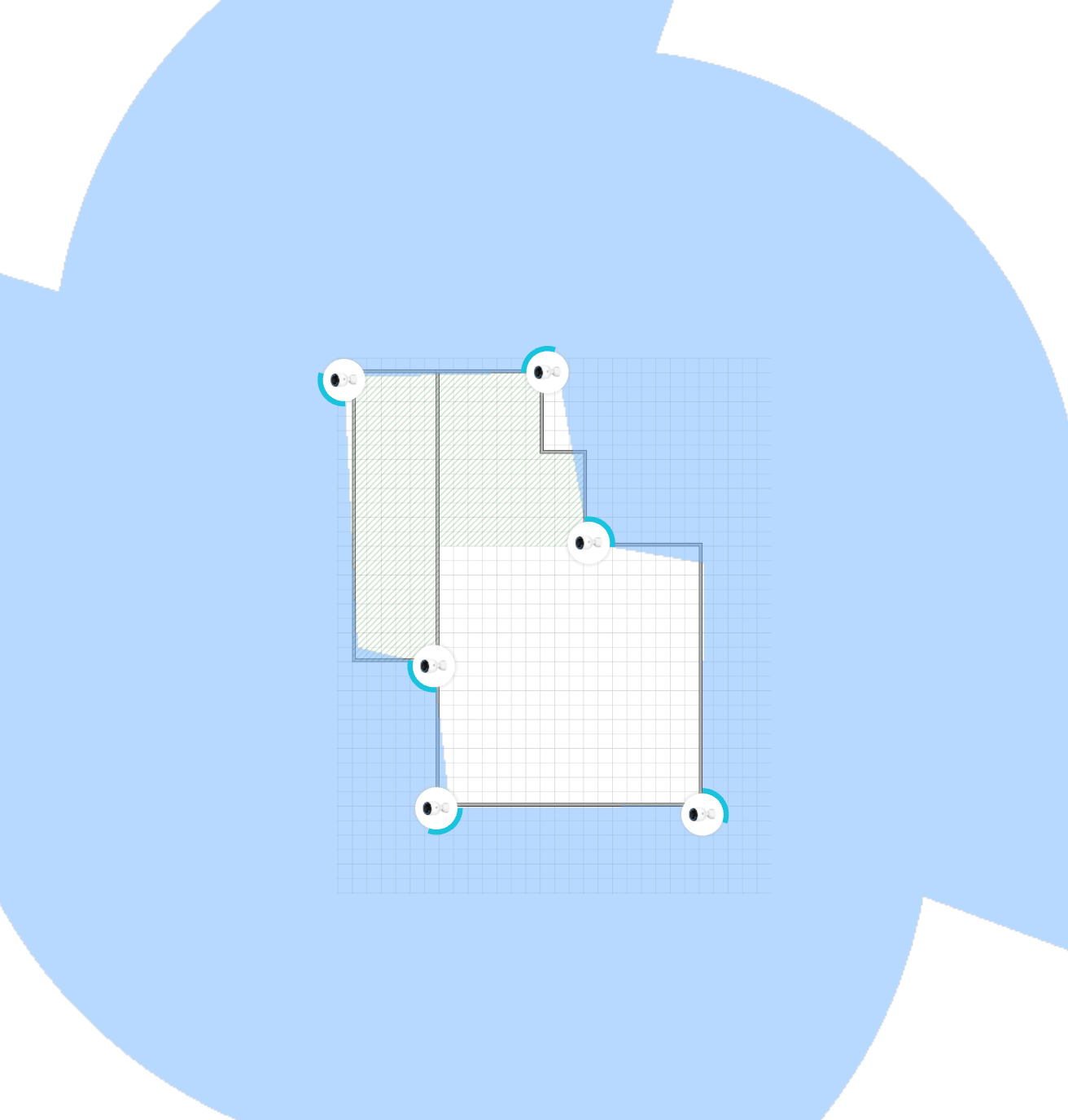

Je kan alijd de planner gebruiken van UBNT... https://design.ui.com/projects/default
Berichten: 6059
Bedankt: 624 keer
is die niet specifiek aan de ubiquiti camera's? (en dus niet van toepassing tenzij je zorgt dat je camera's met dezelfde FOV hebt ?
Berichten: 4456
Bedankt: 175 keer
Splitter schreef: 12 feb 2023, 12:27 is die niet specifiek aan de ubiquiti camera's? (en dus niet van toepassing tenzij je zorgt dat je camera's met dezelfde FOV hebt ?
Inderdaad... het blauwe is trouwens de "smart detection area" (waarin personen/auto's herkend worden), de eigenlijke view is nog ruimer.
Maar het verschilt van camera tot camera, je kan dus altijd zoeken naar een model met gelijkaardige specificaties (ik blijf trouwens fan van het UBNT ecosysteem, inclusief de camera's).
