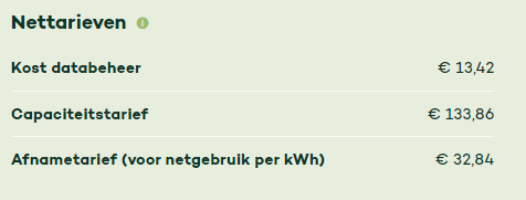

Rekent de nieuwe prijssimulator van ecopower correct?
Ik verbruik minder dan 300kwh per jaar.
Zonnepanelen en digitale meter.
De geschatte jaarprijs blijft ongewijzigd ongeacht welke waarde voor de maandpiek ik ingeef.
maandpiek =3, -250 euro als jaarfactuur
maandpiek =10, -250 euro als jaarfactuur
maandpiek =50, -250 euro als jaarfactuur
Klopt deze prijssimulatie?
Indien ja, betekent dit dat ik me van de maandpiek totaal niks moet aantrekken?
Prijssimulator ecopower

Bij een jaarverbruik lager dan de max. toegelaten netprijs maakt de berekening op vermogen inderdaad geen verschil.
Je betaalt op vermogen dan alleen het forfaitaire capaciteitstarief van 2,5 kW. Afhankelijk van het subnetgebied een jaarbedrag tussen 94,13 c€ en 121,90 c€ (incl. 6% BTW).
Wanneer je verbruik tussen het laagste capaciteitstarief zit maar boven het max. toegelaten nettarief per kWh doet de werkelijke piek er dus idd niet toe gezien deze afgevlakt wordt door de max. netfactuur maar nooit lager mag zijn dan de min. factuur.
Het ligt dus voor de hand dat een verbruik van 300 kWh ook onder het max. nettarief valt.
De max. factuur voor nettarief (op kW + kWh) is voor alle subnetgebieden gelijk, nl. 20,3548 c€/kWh (incl. 6% BTW).
300 kWh x 20,3548 cent = 61,06 € en dat is een bedrag dat in ieder subnetgebied lager is dan het forfaitair minimumbedrag. Gezien 300 kWh dus onder de max. factuur valt wordt de jaarlijkse netvergoeding gezet op het min. bedrag dat overeenkomt met een vermogen van 2,5 kW geldig in het subnetgebied (exacte bedragen in tabel in bijlage).
De max. factuur voor nettarief is alleen van toepassing op verbruikers met een digitale meter en niet voor verbruikers met een analoge meter.
Bedraagt het forfaitaire capaciteitstarief incl. BTW in het subnetgebied bv. 110 € dan is het omslagpunt waaronder het capaciteitstarief op extra vermogen er niet toe doet =>
110/0,203548 = 540 kWh.

Dat betekent dan gewoon dat je op jaarbasis meer afneemt van het net dan het omslagpunt in kWh waaronder het er niet toe doet. Dat omslagpunt (dat in ieder subnetgebied anders is gezien de bedragen voor het capaciteitstarief per subnetgebied verschillen maar het bedrag voor de max. factuur overal gelijk is) in kWh netafname kan je berekenen door het bedrag van het min. capaciteitstarief in je subnetgebied te delen door het bedrag van 20,3548 cent/kWh.

Merci voor de verduidelijking Ivo!
Als ik meer dan 650kwh ingeef wijzigt het capaciteitstarief inderdaad.
Ik kan zonder zorgen mijn inductieplaat en ovens gelijktijdig volle bak gebruiken dan.
Enkel opletten dat ik niet boven de 600kwh verbruik met dat te doen.

Weer iets bijgeleerd, bedankt @ivob voor de uitleg over de maximumtarief/MWh.
Net even gespeeld met de simulator: door mijn beperkt verbruik (dankzij zonnepanelen+batterij) ligt het omslagpunt op 3,08kW: daarboven zit ik aan het maximumtarief. Wordt ook netjes en duidelijk door de simulator aangegeven.
