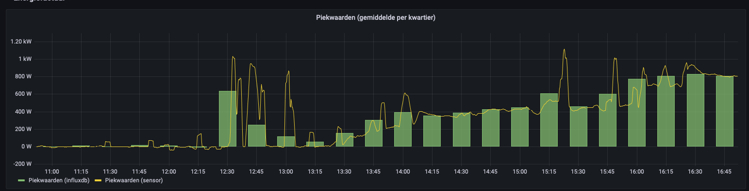

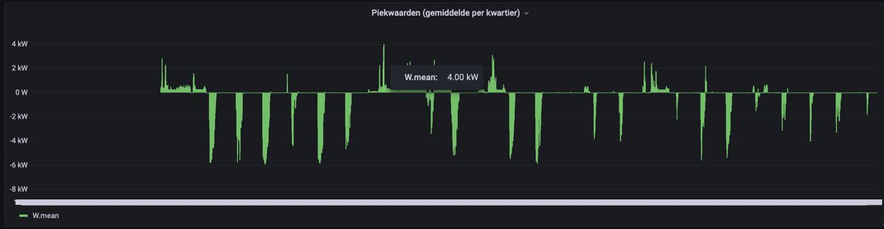

Ik heb de influxdb/grafana data begin oktober ingeregeld in mijn hass installatie. Daarmee heb ik snel de volgende grafiek ineen geklikt:
De piek die ik hier zie komt grofweg overeen met wat in Fluvius staat:

Ik gebruik influxdb/grafana voor rapportage, ik denk niet dat je die gegevens weer in hass kan gebruiken om te sturen.
Dus een sensor heb je zeker nodig, het lijkt me een handige om in een automatisatie te gebruiken.
NodeRed ken ik niet zo goed, maar is volgens mij meer om data te capteren en om te zetten naar iets bruikbaar in hass. Dat kan je gebruiken om gegevens waarvoor geen hass plugin bestaat toch binnen te halen.
Ik heb je sensor toegevoegd aan mijn setup, samen met het gemiddelde wat InfluxDb berekent ziet dat er zo uit:
