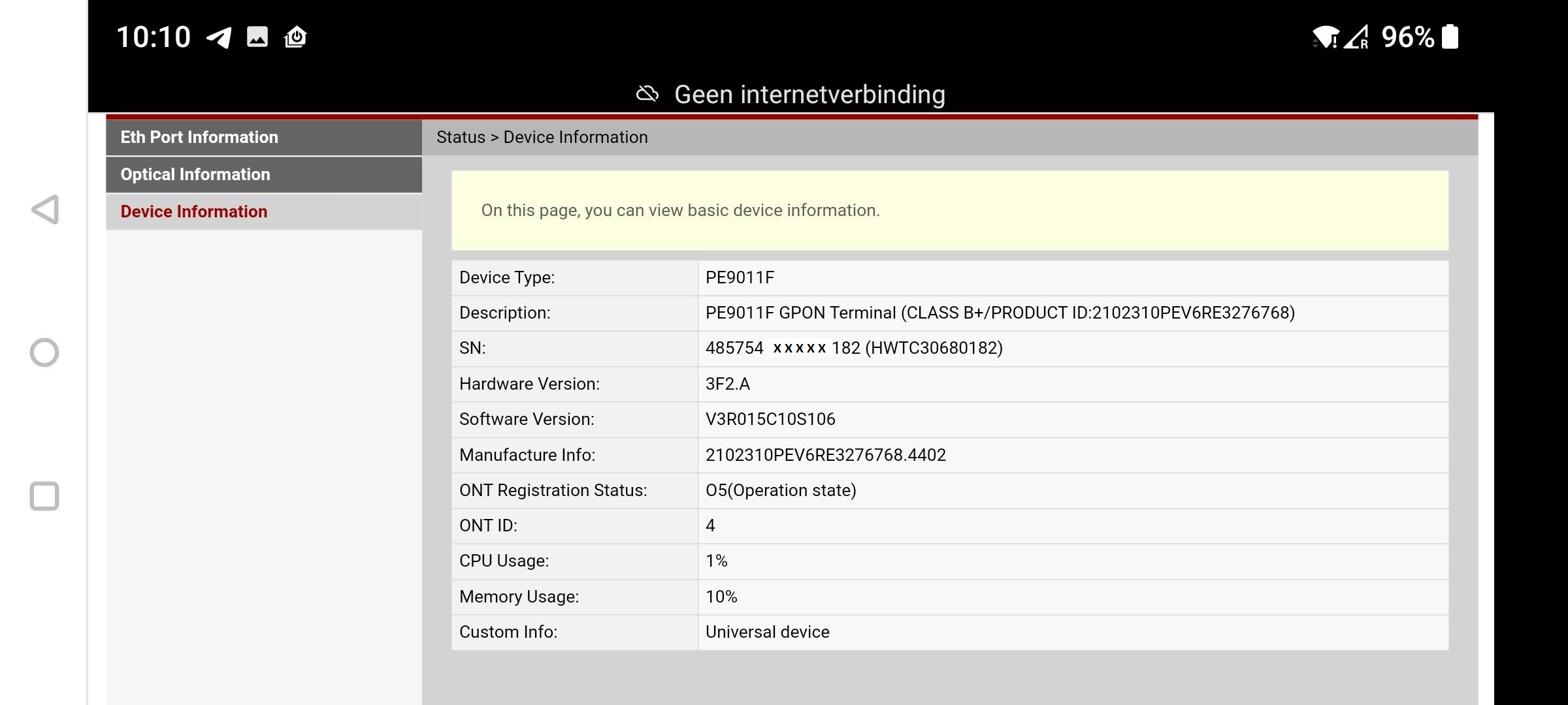

Via de webinterface van de ONT (http://192.168.100.1) zie ik volgen de info.raf1 schreef: 22 aug 2022, 16:38Als dat niet ergens op de verpakking van de ONT op een etiket staat, is dit mogelijks terug te vinden in de webinterface van de ONT.
Veel succes ermee!
Zou hier iets tussen staan waarmee ik mijn eigen GPON module (Fritz!Box 5530) geregistreerd krijg?
- Berichten: 6298
- Bedankt: 1992 keer
- Recent bedankt: 12 keer
Het GPON-serienummer (SN) van 12 karakters en dat begint met HWTC zou je kunnen invullen in dat desbetreffende veldje in het Fritz!Box Support Menu.
Misschien komt de Fritz!Box wel meteen online dan.
EDIT: Je zou bij internettoegang op de Fritz!Box ook het GPON MAC-adres van de Huawei ONT moeten instellen.
En mogelijks ook een OLT profiel 4 voor provider DIGI.

- Berichten: 18726
- Bedankt: 3833 keer
@raf1 Dank voor de tips
Hieronder nog een foto van het label op de GPON (achterkant).
En op de glasvezel naar het appartement staat een handgeschreven nummer (dat ik met moeite kan ontcijferen).
Ik ben er volgende week ... hopelijk succes
PS. Ik heb van de provider (fibwi) al mijn PPPoE login kunnen ontfutselen, en de VLAN-ID (20)
Nu staat de Fritz!Box als router achter de ONT (i.p.v. de Provider router), maar ik zou de Fiber Fritz!Box graag aan de praat krijgen, al is het maar om wat te experimenteren met glasvezel

Pogingen om de Fritz 5530 online te krijgen tot nu toe geen successraf1 schreef: 09 sep 2022, 16:15 Het GPON-serienummer (SN) van 12 karakters en dat begint met HWTC zou je kunnen invullen in dat desbetreffende veldje in het Fritz!Box Support Menu.
Ik heb het opgegeven.
Wil nog een beetje van mijn vakantie en de zon genieten in plaats van de ganse dag te prutsen met mijn fiber aansluiting.
Nu heb ik een 7530 als router achter de ONT, werkt perfect (en wellicht ook veiliger naar support toe) ....

Jammer, als de registratie beveiligd is en je van je provider het PLOAM-wachtwoord niet krijgt, is het inderdaad moeilijk om online te geraken door te gissen wat je moet invullen.philippe_d schreef: 16 sep 2022, 00:02Pogingen om de Fritz 5530 online te krijgen tot nu toe geen success
Geniet nog van je vakantie.
