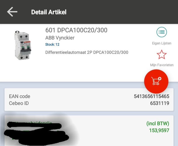

Hallo,
Mijn zoon is zijn elektriciteit in zijn woning aan het vernieuwen.
hij heeft volgende vragen:
Je kan aardlekautomaten kopen( dus een 2 in 1 module... dus bv 20A en 300 Ma....

Diff automaat bestaat hoor. Maar als je dat gaat doen wordt het wel een kostelijk hoor.StarWing schreef:Als je al je automaten gaat vervangen door diff's zal het een kostelijke zaak worden. En ik twijfel of dit wel bestaat diff en automaat in 1 én of het toegelaten is.

Puur financieel idd een héél slecht idee.
Differentieelautomaat
20A/30mA €133 https://www.dmlights.be/abb__vynckier__ ... _20a~19QP8
En dat per kring!
Differentieel
40A/30mA €48,50 https://www.dmlights.be/abb__vynckier__ ... 30ma~19QO9
40A/300mA €49,70 https://www.dmlights.be/abb__vynckier__ ... 00ma~19QOB

Heb die hier ook tegengekomen maar kwam zoals voorgaande antwoorden inderdaad veel duurder uit, wel mocht ik van de keurder niet hoger gaan als 40A achter een bijkomende differentieel van 40A/30mA (was niet zo uitgevoerd, was een tip van hem), je zou iedere 2 kringen (samen niet hoger als wat je differentieel mag) een differentieel kunnen steken eventueel als je dat echt wil?
Over de algemene kostprijs, kijk eens of een groothandel in de buurt aan je verkoopt, de prijzen waar ik ga zijn incl btw wel wat lager dan op de webshops , toen ik spullen kocht was het daar bvb 4.63EUR/automaat en online 4.99EUR (wel ander merk, Teco vs Schneider) en geen verzendkosten, ziet er niet veel uit maar als je echt alles gaat vervangen van je installatie telt dat snel op. Al zie ik nu wel dat volgens Google "zelfbouw-pieters.be" de Teco automaten (16/20A) aan 4.48EUR/stuk heeft)

In België is een hoofdverliesstroomschakelaar volgens het AREI sowieso verplicht.
Voor de afzonderlijke stroomkringen mogen automaten met een gecombineerde verliesstroomschakelaar gebruikt worden, maar enkel deze van twee modules breed. Die van 1 module breed schakelen enkelpolig, en dat mag niet.
Deze gecombineerde toestellen zijn in België overigens extreem duur.
Bij bijvoorbeeld reichelt vind je die voor een fractie van de prijs, van onder andere Kopp en Siemens.
Je kan ook telkens een aantal stroomkringen op een bijkomende verliesstroomschakelaar aansluiten in plaats van elke stroomkring zijn eigen verliesstroomschakelaar. Voor de badkamer moet dat toch al. Maar dan mag de som van de kringen niet hoger zijn dan de toegelaten stroomsterkte van deze schakelaar.

Je moet de plaats hebben natuurlijk want dat is nog een extra automaat.heist_175 schreef:Huh?honda4life schreef:De verwarring ontstaat met zonnepanelen.
Heb je een aansluiting van 40A, en een ZP-installatie met een maximum stroom van 20 A, dan moet je een 30 mA differentieel van minstens 60A hebben (63A dus), omdat je daar in principe wel meer dan 40A ter beschikking hebt.
De uitzondering is uiteraard dat je er toch komt met x automaten waarvan de som niet groter is dan 40A onderliggend.
Zowel de keurder als de PV-plaatser vroegen een "rem" tussen PV en de rest van de installatie.
Hier op UB heeft eens iemand een goeie tekening daarvan gepost.
zonder PV:
kWh teller -> 300mA -> rest van de installatie
met PV:
kWh teller -> 300mA -> rem 40A
PV (bv 25A) -> rem 40A
achter de "rem" van 40A komt dan de rest van de installatie.
Zo voorkom je dat er toch meer dan 40A verbruikt wordt in uw bord (40A van Fluvius, 25A van de PV).
Denk dat het prijsverschil van montage en uren uiteindelijk te verwaarlozen is.

Als je weinig plaats hebt, plaats je unibis automaten: https://www.dmlights.be/filter?search=unibishonda4life schreef:Je moet de plaats hebben natuurlijk want dat is nog een extra automaat.heist_175 schreef: Zowel de keurder als de PV-plaatser vroegen een "rem" tussen PV en de rest van de installatie.
Het is geen kwestie van prijsverschil, het is een vereiste.
Als je 40A binnenkrijgt en een PV hebt op 25A, dan moet je 16mm² plaatsen, want met 10mm² mag je maar tot 63A gaan.
Als je een "rem" plaatst, kom je nooit in de problemen.
