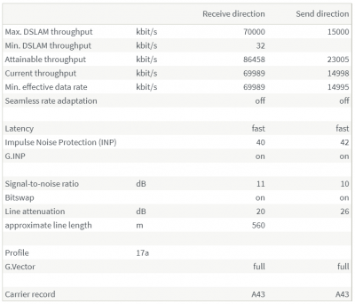

Ik ben al jaren tevreden klant bij EDPNet en recent ben ik verhuisd naar een nieuwe woning. Er lag nog geen koperpaar dus een nieuwe kabel werd getrokken, in de wijk is er nog geen fiber beschikbaar.
Ik maak gebruik van een Fritz!Box 7530 met firmware 7.28 en de nieuwste goedgekeurde VDSL driver (1.180.131.76). De verbinding is sinds een tijdje stabiel en komt uit op 70/15 Mbps. Ik heb al een een TBF aangevraagd bij EDPNet, maar daarna kom ik terug uit op 70/15 Mbps.
Denken jullie dat er met de lijnwaarden in de bijlage nog iets extra uit te persen valt? Mij lijkt dat 80/20 Mbps toch mogelijk zou moeten zijn? Vooral de upload zou ik graag naar 20 Mbps willen brengen. Voor mijn thuiswerk, syncroniseer is best wat richting de bedrijfsservers.
Alvast bedankt!
Hoger profiel mogelijk of is 70/15 Mbps het maximum?

Ik denk niet dat 80/20 een profiel is en je komt niet toe voor 85Mb DL. 20Mb UL zal waarschijnlijk net iets te hoog gegrepen zijn voor een aanvaardbare SNR.
Ik zit in hetzelfde schuitje met mijn 100/30 profiel. Attainable DL 38Mb met SNR 10dB dus zou theoretisch 35Mb moeten kunnen maar helaas, ik sta al jaren op 100/30.

@Philippe_d ???raf1 schreef:Uitgesloten, je zit "maar" op 10 dB SNR, ik dacht dat de limiet was.
Is dat niet 7dB?

Zelf heb ik al met Bbox3 tot 8dB en met Fritz!box 6dB als minimum gezien
Maar ik vrees dat er met 10/11 dB nog weinig meer te halen valt, misschien nog15 -> 20 Mbps (of eventueel 17.5) up, van 70 -> 85 Mbps down lijkt mij zeer onwaarschijnlijk

Kritsche grens is 6 dB. Door een hoger profiel zou de SNR teveel dalen en in de buurt van deze grens komen. Beter een iets lager profiel dat stabiel is, dan een onstabiel profiel waardoor re regelmatig connectie zou verliezen.
Aangezien proximus met vaste profielen werkt, zal er waarschijnlijk niets meer inzitten en is 70/15 het maximum.

Ik heb hier niet veel aan toe te voegen, wat hierboven is geschreven is correct:on4bam schreef:@Philippe_d ???raf1 schreef:Uitgesloten, je zit "maar" op 10 dB SNR, ik dacht dat de limiet was.
Is dat niet 7dB?
- de technische limiet (dus eigen aan de DSL technologie) is inderdaad 6dB.
- de vaste profielen gehanteerd door Proximus (startprofiel en DLM profielen) gebruiken een hogere (veiliger) limiet.
Maar zoals de vorige poste schrijft: beter een iets lager profiel dat stabiel is, dan een onstabiel profiel waardoor je regelmatig connectie zou verliezen.
PS
Gezien je schrijft dat dit een volledig nieuwe aansluiting is, neem ik aan dat er aan je bekabeling niet veel verbeterd kan worden.
Je mag dan ook van geluk spreken dat je op een 17a profiel bent gezet.
Alle andere Fritz!Box gebruikers (die hier hun lijnwaarden hebben gerapporteerd) met dezelfde download attenuation (20dB), zitten op een 8d profiel met een maximale snelheid van 50/10 mbps

Ik zou aan EDPnet toch eens een nieuwe TBF vragen.
Ik gok dat deze lijn toch 70/20 moet aankunnen (SNR 15dB) ?
- petrol242
- Berichten: 4369
Een 70/20 zit er inderdaad wel in. Ik weet niet in hoeverre een nieuwe TBF nut kan geven? Hangt er ook een stuk vanaf in hoeverre DLM de lijn al monitored.
Maar uiteindelijk een nieuwe TBF kan nooit kwaad en daar doet Edpnet ook niet moeilijk over. Het kan zeker geen kwaad.
