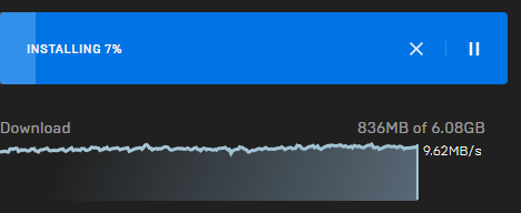

Als nieuwe klant heb ik de afgelopen dagen verschillende speedtests gedaan om de bandbreedte van mijn lijn te bepalen. Ik was eigenlijk teleurgesteld omdat de speedtest nooit boven de 50 mbit uit leek te komen.
Dan moest ik een vrij grote installer downloaden, en mijn browser haalde een snelheid van zo'n 11 MB/seconde, dicht tegen de beloofde 100 mbit :eek:. Dus eens een andere 'benchmark' geprobeerd: Dit maal een torrent opengezet, en ik haal inderdaad mijn maximale snelheid: fluctuerend tussen de 10 en 12 megabyte/seconde. Eens via een van mijn game launchers een download gestart, iets trager maar ook lang niet slecht:
Dus besloot ik om terug te gaan naar speedtest.net en daar wat tests te doen: Hierbij wil ik bemerken dat ik ook de monitor op de fritzbox gebruikt heb om te verzekeren dat er geen ander apparaat binnen mijn netwerk stiekem met bandbreedte gaat lopen.
Euh... :? Misschien eens van server switchen:
Dat is al een stuk beter, maar nog altijd trager dan wat ik weet dat ik kan halen. Laten we die van telenet eens proberen:
Telenet is dan weer trager
Heeft iemand hier een verklaring voor? Hoe kan ik op een betrouwbare manier een speedtest doen?

Trage pc, die de fancy browserplugins niet goed kan draaien?

Eigenlijk heeft TS zelf al het antwoord gegeven. Wanneer download snelheid 11-12 MB/s is bij het binnensleuren van bestanden denk ik dat er geen probleem is bij de provider?
Snelheid is altijd al een heel rekbaar begrip geweest en hangt af van de zwakste schakel in het netwerk. Ik zelf heb een 100/35 profiel en haal op de ookla speedtesten 70-85/30-32 afhankelijk van de gekozen servers. Dat zou TS ook al gezien moeten hebben?
Zo haal ik op de belnet server via de browser en het http protocol zo'n 7 MB/s dus dat is zo'n 56 MBit maar mijn debianfork van mint haalt op de spiegelserver bijna 10MB/s. Veel hangt dus af van het protocol, de poort, het tijdstip, serverload,...
