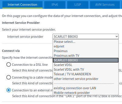

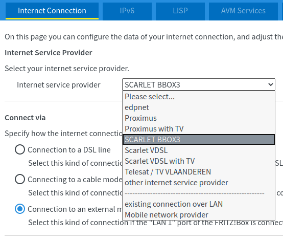

Ik zie geen voip gegevens

Het drop-down item "SCARLET BBOX3" is er een dat je (ooit) zelf hebt aangemaakt.
Wij kunnen toch niet weten welk profiel je zelf aangemaakt hebt onder de naam "SCARLET BBOX3"
Als je de Fritz!Box als modem wilt gebruiken, moet je kiezen voor "Scarlet VDSL".
