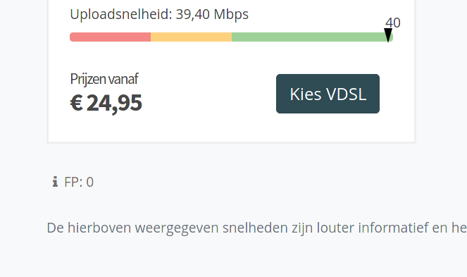

technieker schreef:Het koper zal er wel binnen liggen maar het probleem is dat de ROP vol zit.
Is dat hetzelfde alsdat je op de lijntest site gaat en "FP: 0" ziet staan?
Dat zie ik voor mijn lijn bijvoorbeeld en wat andere plaatsen in de buurt als ik op lijntest.be ga kijken.
Deze FP: 0 dus :
Berichten: 2766
Bedankt: 245 keer
Deze FP: 0 dus :
FP 0 wil meestal zeggen : vrije paren 0, dus je hebt maar een gelast paar wat nu in gebruik is door een lijn. Of ander FP0 heb je echt geen actieve koper aansluiting volgens de proximus database.
