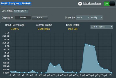

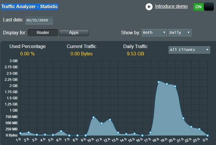

Omdat ik vanaf gisteren de waarschuwing kreeg dat ik bijna een intensieve gebruiker ben, was ik even verrast.
Dus nu heb ik op mijn router (Asus RT-AC87U) de traffic analyzer aangezet om al het internet verkeer te analyseren (totaal en per toestel).
Nu zie ik toch een redelijk groot verschil tussen de telemeter van vandaag en de router statistics.
Telemeter : 25,86 GB waarvan 18,34 GB tijdens de piekuren
Router traddic analyzer : 9,53 GB
Hoe is dit verschil te verklaren ? Wat mis ik ? Of speelt telenet vals ?

Ik heb dezelfde router en ik merk ook bij mij dat de Telemeter vaak 30 % of meer telt dan de Traffic Analyzer van de router. Vraag is natuurlijk welke van beide correct is.
