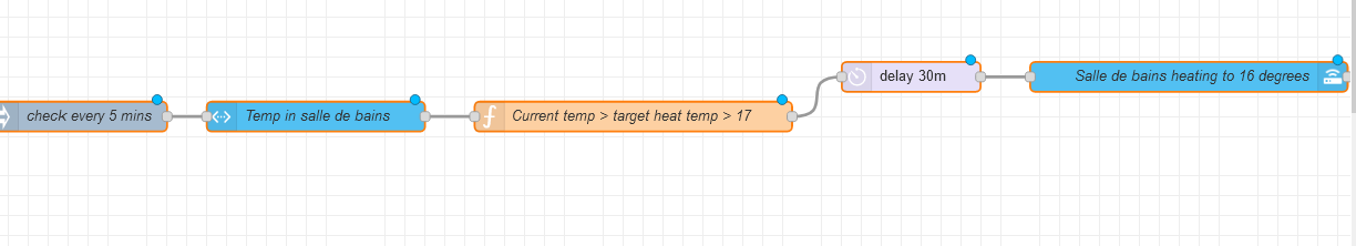

Graag een beetje hulp bij deze node red flow die ik in hassio wil maken.
Context: ik heb een evohome connect systeem met kranen op elke radiator.
Doelstelling: in de badkamer zou ik graag hebben dat de kraan altijd automatisch na een half uur uitgaat, ideaal vanaf een bepaalde temperatuur is bereikt. Dit om te vermijden dat we vergeten deze af te zetten na een douche of bad.
Entity_id is climate.salle_de_bain . Als ik deze in een events:state zet en er een debug aan hang, dan merk ik dat deze als msg.payload enkel "heat" krijgt. Als ik echter complete msg object aanzet dan merk ik dat er heel wat meer informatie bijkomt. Nu zie ik in de attributes dat het volgende allemaal staat:
hvac_modes: off,heat
min_temp: 5
max_temp: 35
preset_modes: none,temporary,permanent
current_temperature: 20.6
temperature: 16
hvac_action: idle
preset_mode: none
status: {
"setpoints": {
"this_sp_from": "2020-02-15T07:30:00+01:00",
"this_sp_temp": 16,
"next_sp_from": "2020-02-15T22:10:00+01:00",
"next_sp_temp": 16
"zone_id": "1574629",
"active_faults": [],
"setpoint_status": {
"target_heat_temperature": 16,
"setpoint_mode": "FollowSchedule"
"temperature_status": {
"temperature": 20.5,
"is_available": true
friendly_name: Salle de bain
icon: mdi:radiator
supported_features: 17
Hoe ga ik verder met de flow vanaf de events:state om op basis van de current_temperature te bepalen dat ik na 30m de target_heat_temperature terug draai?

ik zie geen payload ?
Dit is bovendien ook geen geldige JSON
Dit is een mogelijke oplossing. De juiste waardes zal je zelf nog moeten invullen. Alsook het script, want de data die je postte is niet geldig.

Je zou de output van de complete message in node red eens moeten posten

{"_msgid":"e290bd94.a254c","topic":"","payload":"heat",
  "data":{"entity_id":"climate.salle_de_bain","state":"heat",
    "attributes":{"hvac_modes":["off","heat"],"min_temp":5,"max_temp":35,"preset_modes":["none","temporary","permanent"],"current_temperature":20.5,"temperature":16,"hvac_action":"idle","preset_mode":"none","status":{"setpoints":{"this_sp_from":"2020-02-15T07:30:00+01:00","this_sp_temp":16,"next_sp_from":"2020-02-15T22:10:00+01:00","next_sp_temp":16},"zone_id":"1574629","active_faults":[],"setpoint_status":{"target_heat_temperature":16,"setpoint_mode":"FollowSchedule"},"temperature_status":{"temperature":20,"is_available":true}},"friendly_name":"Salle de bain","icon":"mdi:radiator","supported_features":17},"last_changed":"2020-02-03T21:15:48.891355+00:00","last_updated":"2020-02-15T11:02:04.066219+00:00","context":{"id":"c25f1997509a40aba01ac080d0db6be5","parent_id":null,"user_id":null},"timeSinceChangedMs":1004863009}}
Ik heb er uiteindelijk een iets eenvoudigere versie van gemaakt dan die van jou:
[{"id":"f2996ac5.24e418","type":"api-current-state","z":"efb75dfb.36879","name":"Temp in salle de bains","server":"25de906c.af2","version":1,"outputs":1,"halt_if":"","halt_if_type":"str","halt_if_compare":"is","override_topic":false,"entity_id":"climate.salle_de_bain","state_type":"str","state_location":"payload","override_payload":"msg","entity_location":"data","override_data":"msg","blockInputOverrides":false,"x":390,"y":1300,"wires":[["af2a516.f9fc93"]]},{"id":"6db7b6fa.441068","type":"inject","z":"efb75dfb.36879","name":"check every 5 mins","topic":"","payload":"","payloadType":"date","repeat":"","crontab":"","once":false,"onceDelay":0.1,"x":150,"y":1300,"wires":[["f2996ac5.24e418"]]},{"id":"af2a516.f9fc93","type":"function","z":"efb75dfb.36879","name":"Current temp > target heat temp > 17","func":"if (msg.data.attributes.current_temperature > msg.data.attributes.status.setpoint_status.target_heat_temperature && msg.data.attributes.status.setpoint_status.target_heat_temperature > '17'){\n    return [msg, null];\n}","outputs":1,"noerr":0,"x":710,"y":1300,"wires":[["bac9d5d8.eecb1"]],"outputLabels":["Ja"]},{"id":"bac9d5d8.eecb1","type":"delay","z":"efb75dfb.36879","name":"","pauseType":"delay","timeout":"30","timeoutUnits":"minutes","rate":"1","nbRateUnits":"1","rateUnits":"second","randomFirst":"1","randomLast":"5","randomUnits":"seconds","drop":false,"x":990,"y":1260,"wires":[["45b9a59d.df3864"]]},{"id":"45b9a59d.df3864","type":"api-call-service","z":"efb75dfb.36879","name":"Salle de bains heating to 16 degrees","server":"25de906c.af2","version":1,"debugenabled":false,"service_domain":"climate","service":"set_temperature","entityId":"climate.salle_de_bain","data":"{\"temperature\":15}","dataType":"json","mergecontext":"","output_location":"","output_location_type":"none","mustacheAltTags":false,"x":1270,"y":1260,"wires":[[]]},{"id":"25de906c.af2","type":"server","z":"","name":"Home Assistant"}]

Dat werkt ook, maar let wel op dat ie nu dus continue berichten gaat sturen naar je unit.
Iedere 5 min wordt de temperatuur gecheckt. Is die OK, dan na een half uur bericht.
5min later > tempertuur ok? -> half uur later bericht
Met de statemachine had je dit niet.

Ik snap wat je bedoelt. Ik heb de indruk dat de statemachine nog niet helemaal goed geconfigureerd is? Aangezien de msg.topic "finished" nooit er naartoe wordt gestuurd? Of is onderstaande OK?

Die was ik inderdaad vergeten. Na die delay node zou je een change node moeten zetten, en die output terug naar je statemachine. Ben nu even niet op de PC.

Beetje in lijn met wat jij wil, maar uitzetten van mijn evohome zone doe ik via de climate.turn_off service waarbij je dan de entity_id van je zone moet meegeven. Mijn automation ziet er hiervoor zo uit (bv. als er een raam open gaat in de zone):
 - alias: Raamsensor Slaapkamer Open
  description: ''
  trigger:
  - entity_id: binary_sensor.slaapkamerraam_sensor
    for: 00:00:05
    from: 'off'
    platform: state
    to: 'on'
  condition: []
  action:
  - data: {}
    entity_id: climate.slaapkamer
    service: climate.turn_off
Terug opzetten volgens schedule was lastiger om te vinden, maar dat doe ik zo via een automation:
 - alias: Raamsensor Slaapkamer Toe
  description: ''
  trigger:
    for: 00:00:05
    from: 'on'
    platform: state
    to: 'off'
  condition: []
  action:
  - data_template:
      temperature: '{{ state_attr(''climate.slaapkamer'', ''status'').setpoints.this_sp_temp
        | float }}'
    service: climate.set_temperature
  - delay: 00:00:05
  - data:
      preset_mode: none
    service: climate.set_preset_mode
Die laatste set_preset_mode met delay(!) is nodig omdat hij anders permanent of niet juist op zijn current setpoint wordt gezet. Met bovenstaande volgt hij weer netjes de schedule.
Bovenstaande is natuurlijk niet node red, maar valt wel eenvoudig te vertalen lijkt me.
