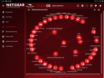

Met mn vorige ook wel wat problemen gehad. Te veel devices op wifi. Af en toe viel wifi weg. Soms maar een seconde, maar voor men gamende kids een ramp. Kabels trekken zou wel de beste oplossing zijn, maar geen zin om gans men huis te verbouwen. Sinds de nieuwe router gaat het wel iets beter, tot nu toe.
Maar heb wel veel meer toestellen als ts
