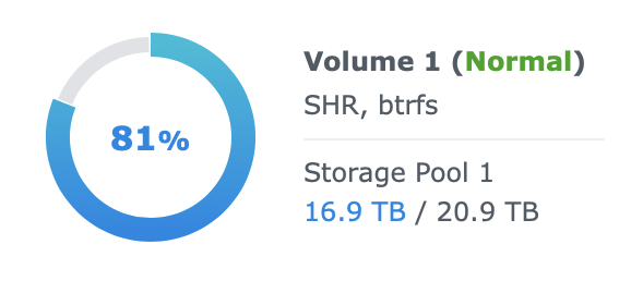

Om dat tegen te spreken kan ik bijvoorbeeld mijn eigen use-case thuis aanbrengen als argumentatie:
Een DS1517+ met 5x 6TB schijven in SHR2 voor een totaal bruikbaar volume van 20 TB.
Dit wordt gebruikt als primaire storage voor platte storage, camera bewaking, backup van allerlei clients, een VM omgeving, enkele dockers, VPN server en nog een miljoen andere dingen.
Welke opties en aan welke prijs kan jij me aanbieden om mijn NAS “offsite te backuppen”?
