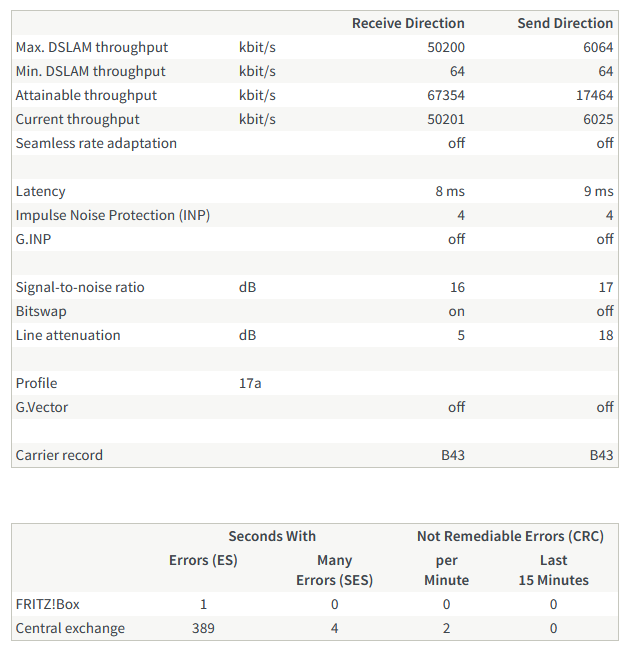

Ik ben al een paar jaar klant bij EDPnet. Ik heb altijd een stabiele lijnsnelheid gehad van 60/10, maar sinds een paar weken heb ik gemerkt dat deze is beginnen zakken. Eerst naar 60/8 en nu naar 50/6. Voor zover ik weet ben ik rechtstreeks op de centrale (Ikanos) aangesloten en heb ik geen Vectoring op mijn lijn.
Het valt me op dat ik enorm veel errors heb bij 'Central exchange', iemand een verklaring hiervoor?
						Snelheid blijft zakken.

INP is uit (geen Vectoring: Ikanos ROP)gdaivier schreef:je Impulse Noise Protection (INP )is wel heel laag.
Zou dat de reden kunnen zijn van de errors?

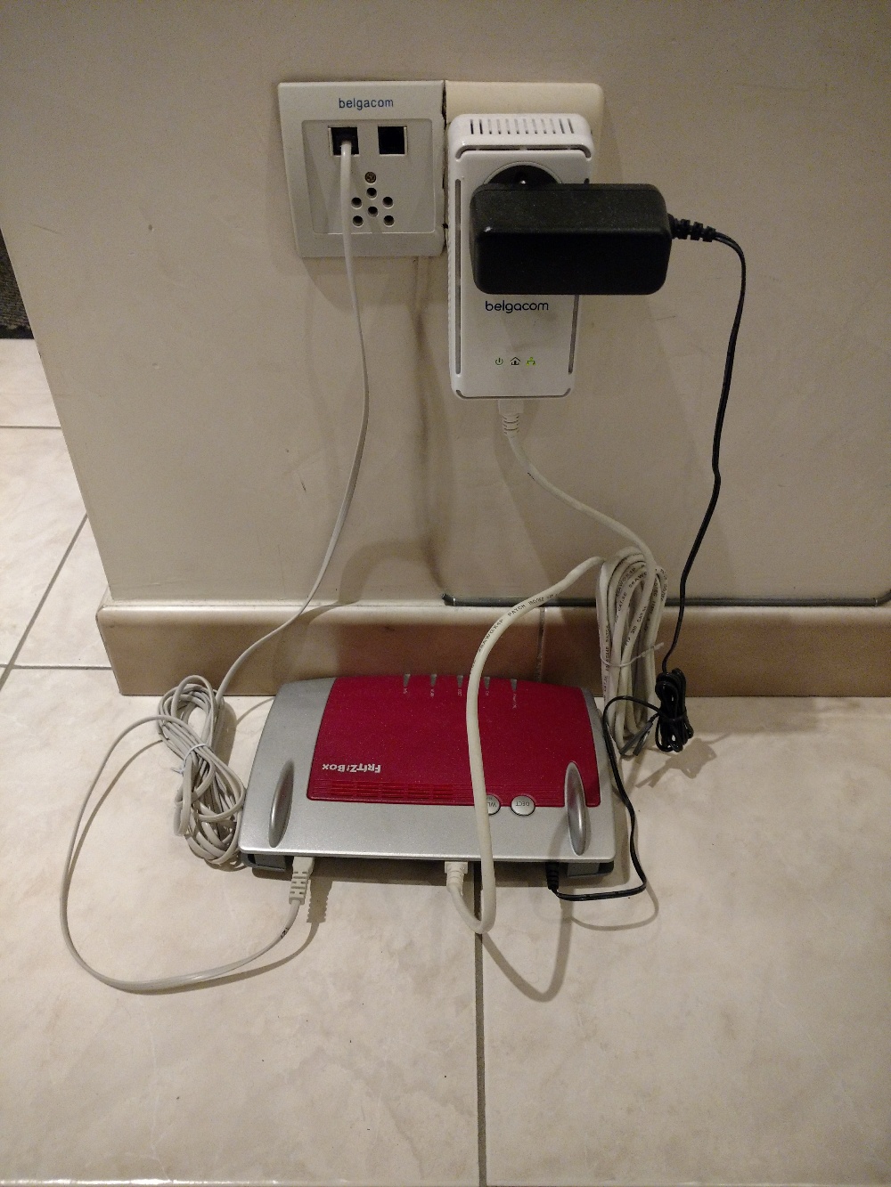

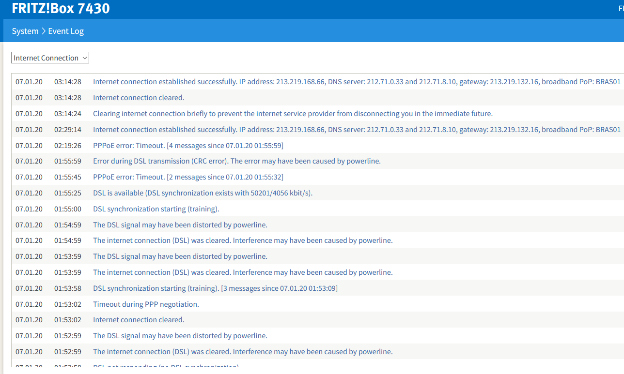

Heb je powerline adapters (devolo etc. die je netwerk via de stopcontacten deelt?).
Want dat komt voor in de error-log.
Stappenplan bij deze error: https://nl.avm.de/service/fritzbox/frit ... powerline/
Ahja, de powerline zit inderdaad dicht bij de DSL, als ik de uitleg in het stappenplan volg, kunnen de signalen elkaar storen / interfereren met elkaar.
Kan je de powerline in een ander stopcontact stoppen of tijdelijk er van tussen halen en dan misschien best een TBF vragen.
Dan krijg je misschien terug je provisioning profiel. De vele errors zouden toch moeten stoppen ook, anders is het nog iets anders.
Misschien ook een kortere telefoonkabel gebruiken die je niet moet opwikkelen?
Als je de powerline niet in een ander stopcontact kan stoppen rechtstreeks kan je overwegen een AP met ethernet te plaatsen (bv. Fritz Repeater 1750E die je ergens anders in het stopcontact stopt (van de powerline) en een wireless bridge laat maken met de FritzBox, die heeft ook een ethernet aansluiting waar je dan teruig eventueel de powerline in kan steken. Enfin, ik zou eerst nakijken of het inderdaad de powerline is die de storing veroorzaakt.

U zou tijdelijk kunnen proberen om aan de linkerzijde van de Powerline aluminiumfolie te plakken (alleen aan die zijde) om daarmee de straling, toch gedeeltelijk, te neutraliseren.  Dat is geen blijvende oplossing natuurlijk.  De Powerline heeft waarschijnlijk de ventilatiesleuven aan die zijde nodig, zeker in de zomer.
						Ik zou een TBF vragen (kan via ticket aan EDP).
Dan kom je normaal gezien direct minstens op je provisioning profiel (zonder vectoring 30/10 ?), eventueel al wat hoger door eerdere toewijzingen van DLM. Gezien je lage upload zou ik dit toch doen.
