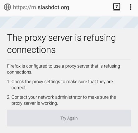

Toen mijn phone in vliegtuigstand stond, en ik naar slashdot.org wou surfen, zie ik een proxy connection refused. Ik gebruik firefox op android.
Ik heb nog load balanced proxies bij een telecomvendor voor 10K users opgezet met authenticatie, en ik kon dus perfect de inhoud & het surfgedrag volgen als ik dat zou willen, terwijl dat niet de bedoeling was. Maar in zeldzame gevallen dat bvb één node erin slaagde om een proxy onderuit te halen, dan konden we niet anders dan in de logs kijken. Dat een ISP dit pushed is onaanvaardbaar. Zij krijgen nu inzage in de inhoud dus layer 7 van de OSI laag, iets waar zij geen helemaal geen zaken mee hebben.
In firefox voor android kan je network.proxy.type op 0 zetten ipv de default 5, maar dit lost het privacy probleem enkel op voor één app, terwijl system wide nog steeds alle HTTP onderschept wordt door de proxy van base.

En inderdaad, na wat zoeken wordt dit via de APN settings gepushed system wide op Android, en gezien firefox default value van network.proxy.type op 5 staat, volgt hij braaf de door Base opgelegde settings.
Komen deze settings via de simkaart, of kunnen ze ook OTA (over the air) gepushed worden? Ik overweeg een klacht tegen Base wegens schending van de privacy.
Je kan in Android wel de APN settings wijzigen, zodat de 2 specifieke proxy config lijntjes niet langer toegepast worden, echter een default opt-in vind ik een grove schending van onze privacy.

Welkom op het wereldwijde web, waar elke node waar jouw verkeer passeert, kan meeluisteren als je niet versleutelde verbindingen gebruikt? SSL decryptie is enkel mogelijk wanneer hun root cert op jouw toestel staat en er geen HSTS (cert pinning ed) gebruikt wordt door de leverancier.

Mja, je mag er van uit gaan dat alles wat je in een URL voorbij ziet komen wel ergens bij een ISP gelogd zal worden, proxy of niet.
Het concept 'proxy' zoals we dat traditioneel kennen is tegenwoordig een hele suite aan beveiligingstools waarbij caching (het oorspronkelijke nut van een proxy) vaak niet eens gebruikt wordt. Normaal gezien zouden HTTPS-verbindingen getunneld moeten worden tenzij ze onderweg her-encrypteren, maar ik neem aan dat op unmanaged devices zoals jouw smartphone geen root-certificaat van de proxy geïnstalleerd staat, dus lijkt me weinig waarschijnlijk. Bovendien worden voor bepaalde sites/diensten certificate pinning gebruikt waarbij ook dat niet transparant zou werken.
Is dit nu schending van de privacy... Ik weet 't zo niet. Net zoals CGNAT zal dit om netwerkverkeeroptimalistatie gaan en is dit dus iets dat vanuit het aanbieden van de dienst gedaan wordt.

Als jij geen root certificaat hebt geïnstalleerd van je isp kan die evenveel zien in de logs, dan op een gewone utm firewall. Ze doen dit idd voor caching / optimalisatie.
Als je zo paranoia bent misschien permanent vpn doen naar een server in je eigen netwerk, en vpn vragen naar iedere website die je bezoekt, want als sip, transit provider, internet exchange, ... kan je altijd zien wat er voorbij komt en niet encrypted is en voor encrypted ook de server name.

Ik heb mijn Base APN van mijn smartphone er even bijgehaald en er staat geen Proxyserver vermeld:
APN: gprs.base.be
Proxy: Niet ingesteld
Poort: Niet ingesteld
Gebruikersnaam: BASE
Wachtwoord: **** (wellicht ook BASE)
MCC: 206
MNC: 20
Verificatietype: PAP
Type toegangspunt: default,supl
APN Protocol: IPv4
APN-roamingprotocol: IPv4
Operatortype virtueel netwerk: SPN
Operatorwaarde mobiel virtueel netwerk: BASE
