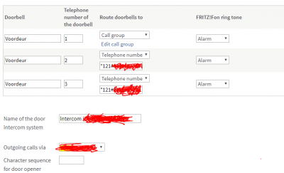

Hallo
Ondertussen de Grandstream GDS3710 geïnstalleerd en geconfigureerd. Alles voorlopig naar wens.
Bij de druk op de deurbel worden 1, 2 en 3 gebeld a.d.h.v. serial hunting. Alle afwerking van telefonie gebeurt door de Fritzbox.
1 schakelt door naar een call group met alle interne vaste telefoons.
2 schakelt door naar GSM1.
3 schakelt door naar GSM2.
Als extra wordt er ook een snapshot genomen en gemaild bij het duwen op de deurbel. Bellekentrek is dus geen goed idee
Ik kan dus bevestigen dat de GDS3710 perfect compatibel is met Fritzbox.

Dus de Grandstream aangemeld op fritz als een SIP-telefoon, en dan de kiesregels laten bepalen door Fritz? Benieuwd naar de serial hunting. Gebeurt dat dus ook in de fritzbox, en waar stel je dat dan in?
En dat snapshot van de camera loopt wellicht niet via de fritzbox?
De serial (of parallel als je dat wil) hunting gebeurt op de grandstream. Je stelt daar in dat hij eerst naar 1 moet bellen, vervolgens naar 2 en vervolgens naar 3. Trigger voor alles is gewoon duwen op het belletje.
De fritzbox incasseert dan de 1, 2 of 3 en handelt het gesprek af. Die 1, 2 en 3 zijn dus zogezegd 3 verschillende deurbellen voor de fritzbox.
de snapshot wordt volledig afgehandeld door de grandstream (mail en smtp configureren en klaar).
Had wel een probleempje met de parallel hunting (2 GSM's op hetzlefde momenteel bellen vanaf 1 weepee-account lukt niet. Met een betaxmaxkloon werkt dat wel. Voor betrouwbaarheid heb ik wel weepee gekozen en dan gekozen voor serial hunting.

Thx. 1 2 en 3 zijn 3 verschillende deurbellen voor de fritzbox, dus eigenlijk 3 SIP-telefoontoestellen in de fritzbox onder kopje 'Telephony devices', bedoel je?
Nee 1 deur intercom toestel. Zit in wizard van fritzbox. Daar kan je dan 3 deurbellen in programmeren die elk apart afhandelen.liegebeestig schreef:Thx. 1 2 en 3 zijn 3 verschillende deurbellen voor de fritzbox, dus eigenlijk 3 SIP-telefoontoestellen in de fritzbox onder kopje 'Telephony devices', bedoel je?
Zie screenshot in bijlage.
