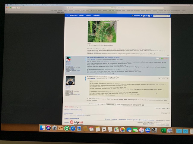

Het ligt niet aan 'Apple' hoor. In feite is het net andersom, de anderen passen trucjes toe om de foto's toch maar te draaien zoals het niet hoort. Eigenlijk volgt Apple gewoon het stramien van de fotografie van weleer.
Als je een foto ondersteboven neemt, staat die uiteraard op zijn kop.
Nu zorgt inderdaad de metadata ervoor dat de foto toch gedraaid wordt op de app of programma dat je gebruikt om de foto te bekijken.
Ik heb het eens geprobeerd en doorgestuurd naar een Telenet mail, ik zie geen problemen.
Dus ergens is er een schakel tussen jouw iPhone en de ontvanger, die de metadata eruit haalt.
Heb je resizing gedaan? Dan is die dikwijls weg.

Ik heb net een nieuwe test gedaan.
Ik heb twee foto's genomen op mijn iPhone en deze rechtstreeks doorgestuurd naar mijn Telenet adres.
De eerste foto is met de home knop naar onder gericht: ( dus met de iPhone rechtstaand) De tweede foto is met de home knop naar rechts gericht: ( dus de iPhone horizontaal gericht) Als ik beide foto's doorstuur naar mijn Telenet webmail via het foto programma op mijn iMac worden ze wel allebei correct weergegeven.

Dat klopt helemaal niet. Windows draait de foto's niet om en past ook geen trucjes toe. Windows leest gewoon de pixels en geeft die weer. Met andere woorden, de iPhone stuurt een foto door die op z'n kop staat. Apple geeft daarbij wel een EXIF tag "Orientation: Rotate 180" mee met de boodschap dat de foto op z'n kop staat. Maar dat is dus eigenlijk een compleet absurde manier van werken omdat de iPhone-gebruiker nooit de bedoeling had om een omgekeerde foto te maken. Apple heeft de gebruiker via de interface nooit op attent gemaakt, integendeel Apple doet de gebruiker geloven dat het om een gewone normale landscape foto gaat.Sylvester schreef:Het ligt niet aan 'Apple' hoor. In feite is het net andersom, de anderen passen trucjes toe om de foto's toch maar te draaien zoals het niet hoort.
Maar Apple doet de gebruiker geloven dat de foto niet ondersteboven genomen is. De gebruiker heeft nooit de bedoeling gehad om een foto op z'n kop te zetten.Sylvester schreef:Als je een foto ondersteboven neemt, staat die uiteraard op zijn kop.
Fout, de iPhone stuurt omgedraaide beeldinformatie door. Windows geeft de beeldinformatie weer zoals die binnenkomt.Sylvester schreef:Nu zorgt inderdaad de metadata ervoor dat de foto toch gedraaid wordt op de app of programma dat je gebruikt om de foto te bekijken.
Nogmaals fout, de EXIF-informatie zit in de foto's die op dit forum gepost zijn. Het gaat om een iPhone XS.Sylvester schreef:Dus ergens is er een schakel tussen jouw iPhone en de ontvanger, die de metadata eruit haalt.
