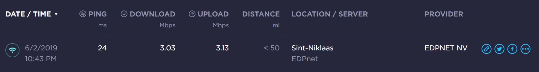

vanaf 00u20 vanavond .. triestige download .. upload wel stabiel
https://www.speedtest.net/result/8293399804.png
iemand zal de vlan waar ik op zit dik plat aan trekken zijn zeker ?
sync blijft mooi 100/35 ...

Dat is wel heel laag amai. EDPnet zal wel de capaciteit moeten verhogen zeker?Kitt schreef:vanaf 00u20 vanavond .. triestige download .. upload wel stabiel
