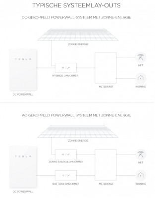

In elk geval, als hier de omvormer de geest geeft kijken we toch ernstig naar eentje met batterij.Geen zaligmakende oplossing maar het kan toch al iets afvlakken.

Joe de Mannen schreef:In elk geval, als hier de omvormer de geest geeft kijken we toch ernstig naar eentje met batterij.Geen zaligmakende oplossing maar het kan toch al iets afvlakken.
Wat heeft het al of niet de geest geven van je omvormer te maken met het plaatsen van een batterij ?
Trouwens vandaag de dag is een batterij gewoon weggesmeten geld !

bruma schreef:Tesla powerwall 2 bevat een eigen omvormer aangestuurd door Tesla software
De API werkt anders niet slecht om ermee te doen wat je wilt :-)
Lees: laden als het goedkoop is
De nieuwe powerwall heeft geen DC aansluiting, dus je kan enkel via AC laden en teruggeven
Dit is het aansluitschema

Tesla powerwall 2 Kan DC of AC aangekoppeld worden.

Tim.Bracquez
Berichten: 3202
Bedankt: 450 keer
pevepe schreef:Tesla powerwall 2 Kan DC of AC aangekoppeld worden.Tesla Powerwall 2.JPG
Spijtig genoeg niet, dit is powerwall 1 (niet meer leverbaar) of the powerwall 2 DC (die niet in Europa te krijgen is), in België is het: 1092170-03-A (AC)
Dit is trouwens de install manual: https://www.tesla.com/sites/default/fil ... manual.pdf
In de US kan je inderdaad de DC of de AC versie nemen, maar dan nog de DC is enkel compatible met MPPT trackers van SolarEdge
pevepe
Berichten: 209
Lid geworden op: 30 apr 2006, 08:31
Locatie: Hageland
Bedankt: 7 keer
Het is wel degelijk de Powerwall 2 DC. of die hier verkrijgbaar is weet ik niet.
Ik had een screencopy geplaatst waar het type niet op stond.
Hier de volledige tekst uit Nederland.
https://zonmaat.nl/wp-content/uploads/2 ... esla-2.pdf
