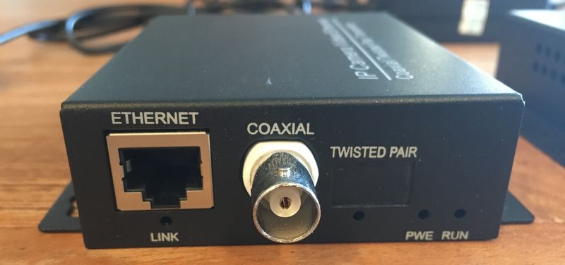

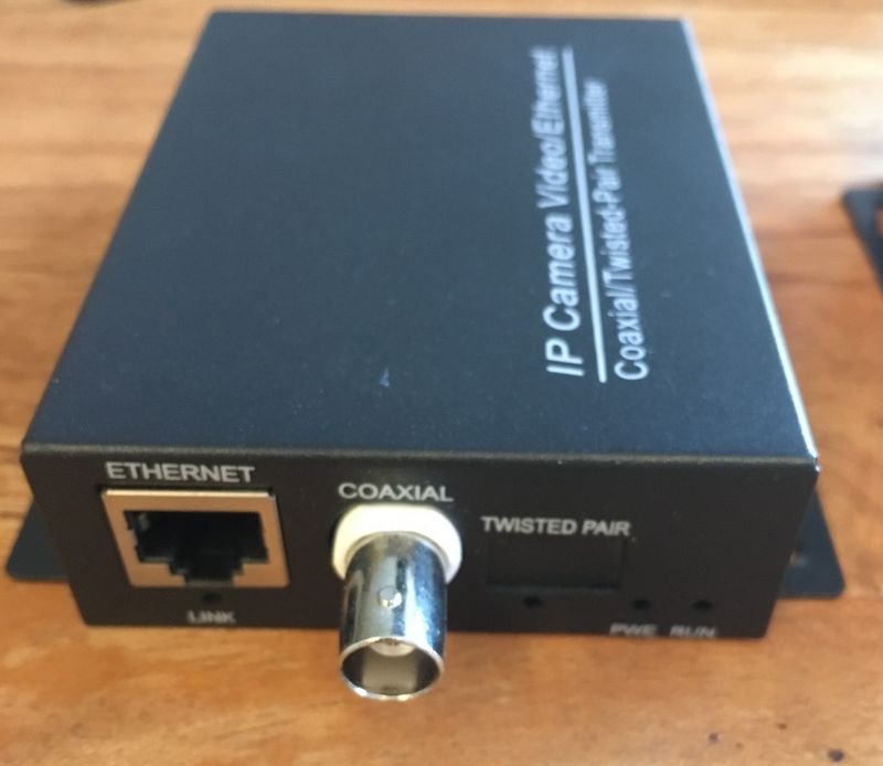

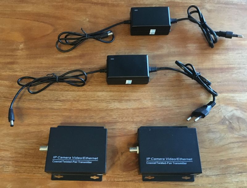

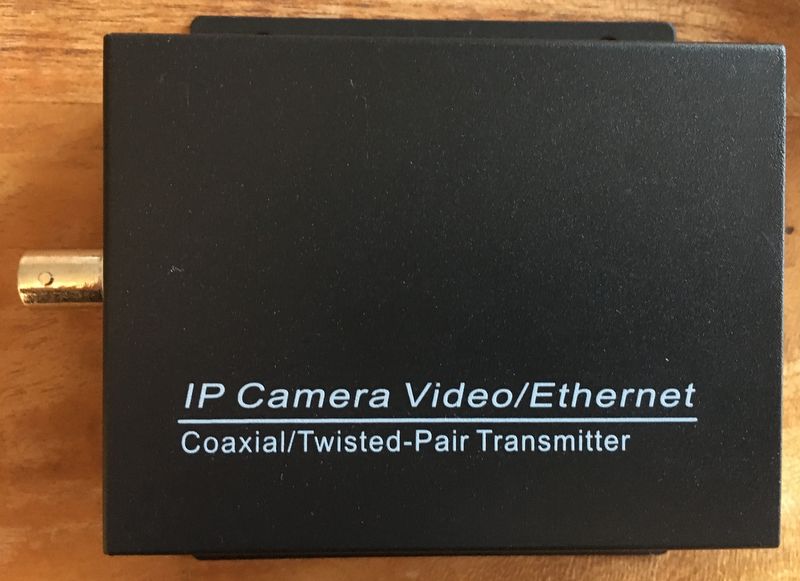

Object + omschrijving: set van Ethernet over Coax adapters inclusief 12V voedingen
Vaste prijs: 35,- € (excl. verzendkosten)
Locatie: Opwijk/Brussel
Mogelijkheden tot verkrijgen: Ophalen te Opwijk of Brussel of versturen via bPost (4,50 EUR naar afhaalpunt)
Met deze adapters kan je een klassieke COAX kabel als ethernet kabel gebruiken. En dus eenvoudig een netwerkverbinding opzetten zonder dat je een bestaande coaxdraad moet vervangen door een ethernet kabel. De verbinding wordt opgezet aan 100Mbps, via een windows Filetransfer haalde ik er 60Mbps mee. De behuizing vermeldt ook twisted-pair, maar dat is een ander (duurder) model. Deze adapters kunnen een netwerk verbinding opzetten over een COAX cabel, die geen terminator weerstanden nodig heeft.
Let wel:
- dit zijn geen MoCa toestellen, je kan dus geen klassiek analoog of DVB-C signaal en ethernet combineren, de coax wordt dan volledig voor ethernet voorzien. Je kan er wel digitale tv over sturen waar je anders een wifi, powerlan of RJ45 ethernet verbinding zou gebruiken.
- het zijn geen (passieve) baluns
Product Description:
*Model: TTD-IP-S
*Interface: BNC interface *1, RJ45 interface * 1
*Transmission Rate: maximum 100Mbps
*Maximum Transmission Range: 2KM
*Cable Type: coaxial line
General Indicators
*Power Supply: DC12V1A
*Power: 15.4W
*Operating Temperature: Minus 20 degrees Celsius to 40 degrees Celsius above zero
*Relative Humidity: 5%-95% Non-condensing
*Product Size: 9.5(cm)*9.2(cm)*2.6(cm)
*Package Size: 30(cm)*20(cm)*8(cm)
*Weight: 0.5KG/piece
keerekeerweere
Berichten: 306
Locatie: Opwijk
Bedankt: 32 keer
Wat afbeeldingen:
