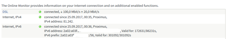

Ik vermoed dat ik op mijn instellingenpagina bij EDPNET alles al juist heb ingesteld. Ik krijg dus een IPv4 en een IPv6 adres. -> screenshot instellingen
Als modem/router gebruik ik een Fritzbox 7430, met de 6.52 firmware.
Op dit moment zijn dit mijn instellingen (Always use a native IPv4 connection (recommended)). Maar ik krijg de indruk dat dit niet juist is. Want als ik een IPv6-test doe, slaagt die test wel voor alles wat IPv4-gerelateerd is, maar niet voor dingen die met IPv6 te maken hebben. Zie hier.
Het lijkt me dat ik dit zou kunnen instellen als "Always use a native IPv6 connection", maar dan weet ik niet hoe ik dit moet instellen, wat de Connection Settings zouden kunnen zijn. Kan iemand me hier een beetje in de juiste richting sturen?

Wat betreft de FritzBox, staan jouw instellingen juist:
De optie "Always use a native IPv6 connection" is niet van toepassing.
Hierbij krijg je een IPv6 verbinding, en wordt voor IPv4 een tunnel gemaakt via IPv6 (DS Lite).
Dit wordt in Duitsland meestal toegepast (soort CGNAT, maar dan via IPv6).
Wat beteft EDPnet, geen idee welke instellingen hiervoor nodig zijn.
Als alles goed staat krijgt je FritzBox:
- Always use a native IPv4 connection (recommended)
- één IPv4 adres (NAT)
- één IPv6 adres (waarop je FritzBox bereikbaar is)
- één IPv6 /56 range (die je FritzBox dan verder kan uitdelen naar de IPv6 clients)
