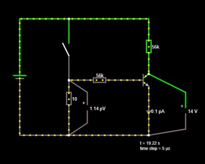

Hallo,
ik heb een transistor nodig. Maar veel kennis hierover heb ik niet en het aanbod is zo groot dat ik niet weet wat ik moet kopen.
Misschien zit hier iemand die mij wil/kan helpen?

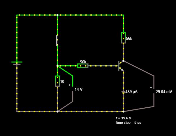

Waarvoor ik het nodig heb is nogal moeilijk uit te leggen. Het gaat om een benzine injector signaal. Bij 99,99% van de auto's is die injector massa gestuurd. Ik heb nu net die 0,01% vast die + gestuurd is. Ik heb bij deze wagen het injectorsignaal nodig (injectietijd), maar de stuurdoos die dit signaal moet verwerken kan alleen een massa gestuurd signaal lezen.
Dus kijk ik eens of het mogelijk is om dit signaal om te vormen. 't komt er dus op neer dat als de injector in rust is er nu 0V op staat en bekrachtigd 14V. En ik het net het omgekeerde nodig. De frequentie van het signaal varieert van 10Hz tot 100Hz. De duur van de injectie varieert van 5ms tot ongeveer 30ms.
Iemand enig idee welke transistor ik hiervoor kan gebruiken?
Zie schema:
Als er niet wordt ingespoten
Als er wel wordt ingespoten
													Transistor nodig

Heb je enig idee hoe veel stroom je injector trekt?

Ongeveer 1,5A. Ik vermoed wel dat er een stroompiekje zal zijn tijdens het aantrekken van de injector.
De weerstand van 10Ohm op het schema stelt de benzine injector voor. Die weerstand kan wel wat veranderen gezien de temperatuur van de motor.

Die stroom van 1,5A hoeft wel niet door dit transistor te gaan. Ik heb enkel het signaal nodig. Dus als ik er een groot weerstand voor zet kan de stroom zo goed als verwaarloosbaar zijn!

In deze schakeling wordt de transitor als schakelaar gebruikt en kan bijna elke NPN transitor worden gebruikt. Het bereik van 10Hz tot 100Hz mag ook geen probleem zijn. Een "gewone" BC547 volstaat. Deze heeft een bereik van over de 100MHz en een max. collectorstroom van 100mA.

Polariteit van het signaal wordt perfect omgekeerd! Bedankt!
