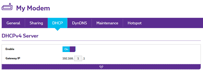

vverbeke schreef:
Tim.Bracquez schreef:Hier draait dit al enige tijd, heel tevreden. Je moet in de bbox de dhcp server aanpassen dat deze andere DNS servers door geeft.
In de bbox3 gaat dat dus niet meer, DNS server kunnen niet aangepast worden :bang:
Oud bericht, maar toch een oplossing, zonder de nood aan extra apparatuur:
DHCP uitschakelen in je BBOX, en een DHCP service opzetten op je RPI die je al gebruikt voor Pi-hole.
Dit zal meer lightweight zijn dan je RPI gebruiken als een router en PPPOE client.

Berichten: 3541
Bedankt: 213 keer
Kan dat op een BBOX....
Ja dat kan.
Mijn instellingen samengevat:
Bbox3 DHCP staat"aan" = Gateway 192.168.1.1, hierin kunnen geen dns'en gewijzigd worden.
IP-adresbereik Bbox3 staat op 192.168.1.2 tot 192.168.1.63
Hierin staan een reeks DHCP reservaties ingesteld voor alle toestellen in huis (al zou ik wel de ongebruikte adressen kunnen verwijderen van de toestellen die nu via de Pihole werken, maar momenteel blijven deze "ongebruikte" dus staan).
Hier maken alle toestellen verbinding mee die niet via de Pihole mogen gaan, zowel bekabeld als via Wifi.
Hun dns instellingen zijn 192.168.1.1 of deze van Google.
Pihole DHCP staat"aan" met statisch adres 192.168.1.23
IP-adresbereik Pihole staat op 192.168.1.201 tot 192.168.1.251
Voorlopig staan reeds een 5 tal toestellen ingesteld met een statisch IP-adres binnenin deze Pihole IP-range, bij elk apparaat staat de dns ingesteld op 192.168.1.23
Hier maken dus enkel de toestellen verbinding mee die wel via de Pihole moeten gaan.
Ik kan alleen maar bevestigen dat het werkt. Ik kan nog steeds bestanden delen van toestellen uit het Pihole reeks naar de Bbox reeks en omgekeerd.

ubremoved_15739
Berichten: 2831
Bedankt: 532 keer
DNS server kan je in de bbox3 mijn inziens niet aanpassen.
Doch indien PI-hole DHCP en DNS afhandelt voor alle devices maakt dat toch niet echt uit. Wel?

ubremoved_15739
Berichten: 2831
Bedankt: 532 keer
r2504 schreef:
eternum schreef:DNS server kan je in de bbox3 mijn inziens niet aanpassen.
Als je de DHCP server op de BBOX niet kan uitzetten dan kan je ook geen DHCP op de PI-hole draaien (het kan technisch wel maar je weet niet van welke DHCP server je clients een lease zullen krijgen - dus sommigen zullen deze van de BBOX krijgen en de foutieve DNS gebruiken).
De DHCPv4 server op de BBOX kan je wel degelijk uitzetten.
In PI-hole activeert (en configureert) men DHCP en DNS.
