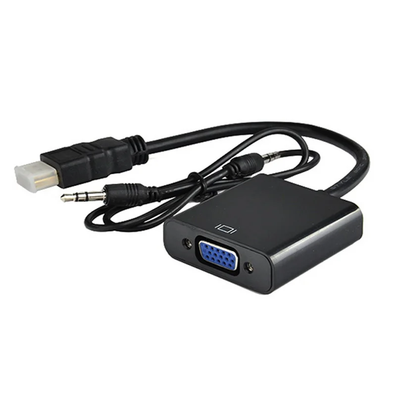

Om een draaibare satellietschotel uit te richten ben ik van plan om een 2de hands monitor aan te kopen zodat ik niet telkens mijn dure monitor van in huis naar de tuin moet verhuizen.
Ik wil daar echter niet teveel geld aan uitgeven waardoor ik op 2de hands sites uitkom bij monitoren die in het beste geval een DVI-aansluiting hebben, maar meestal enkel maar VGA. Mijn satellietontvanger (VU+ Solo2) heeft echter een HDMI-uitgang.
Op Aliexpress vind je converters die HDMI omzetten naar VGA.
Sommigen hebben een extra ingang voor voeding via USB, terwijl andere exemplaren dat niet hebben.
Ik vraag me af wat de meerwaarde is van die voeding via USB. Ik ga ervan uit dat de exemplaren zonder USB-voeding toch ook werken?

Inderdaad het zouden actieve converters moeten zijn, zoals hieronder, dus niet zomaar een "verloopkabeltje".

Ik krijg de indruk dat actieve convertors stroom betrekken via de HDMI-poort zelf en mocht die niet toereikend zijn, je er nog extra stroom via USB kan voorzien.
Ik heb zelf positieve ervaringen met de Renkforce HDMI / VGA Adapter. Heel handzaam en werkt ook met nieuwere toestellen. Die lijken zo weinig signaal te geven op de HDMI-poort dat een beamer via VGA aangestuurd het signaal niet meer oppikt met een passieve converter.

Voor de duidelijkheid, zo'n converters zijn ALTIJD actief, zoals aangehaald door ITnetadmin.
De stroom wordt bij deze converter inderdaad gehaald uit de HDMI poort zelf. Oudere modellen hebben nog een aparte voedingsbron nodig.
Het verhaal met VGA signaal op HDMI pinnen is onzin.
Nicopara schreef:Het verhaal met VGA signaal op HDMI pinnen is onzin.
DVI heeft echter wel een aantal extra pinnen (C1-C4) welke een analoog signaal kunnen bevatten (afhankelijk van je videokaart).
Hierbij is een passieve convertor dus wel mogelijk.
Nochtans bestaan er HDMI-VGA adapterkabels (passief).
Probleem is dat bv PS3 de HDMI standaard breekt en een VGA signaal over zijn HDMI kan sturen om hem aan een PC scherm te hangen.
En dus vind je die kabeltjes goedkoop op internet, en niet elke verkoper vermeldt dat dat enkel in bepaalde situaties kan werken.
Met alle verwarring vandien voor de leken.
r2504 schreef:DVI heeft echter wel een aantal extra pinnen (C1-C4) welke een analoog signaal kunnen bevatten (afhankelijk van je videokaart).
Juist, maar inderdaad niet op alle DVIs.
Je hebt DVI-I (integrated, zowel analoog als digitaal), DVI-D (digitaal), en DVI-A (analoog).
Wat de consument daar dus voorheeft is dat ie een passief adaptertje koopt, en dat dan blijkt dat de DVI poort op zijn laptop eigenlijk DVI-D is.
Echt consument vriendelijk is dat dus ook niet.
