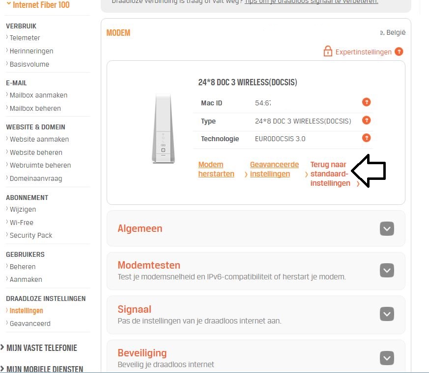

@Digger
klinkt mss stom, maar heb je dit al geprobeerd in mijn telenet?

Als ik het goed voorheb heeft de optie op Mijn Telenet "terug naar standard instellingen" een andere betekenis:
  • Geavanceerde instellingen = opent het venster met de "geavanceerde" instellingen.
    Terug naar standard instellingen = gaat terug naar het venster met de "standard" instellingen.
Een beetje zoals op de FritzBox togglen tussen "Advanced View" en "Standard View"
Niet dus :-)

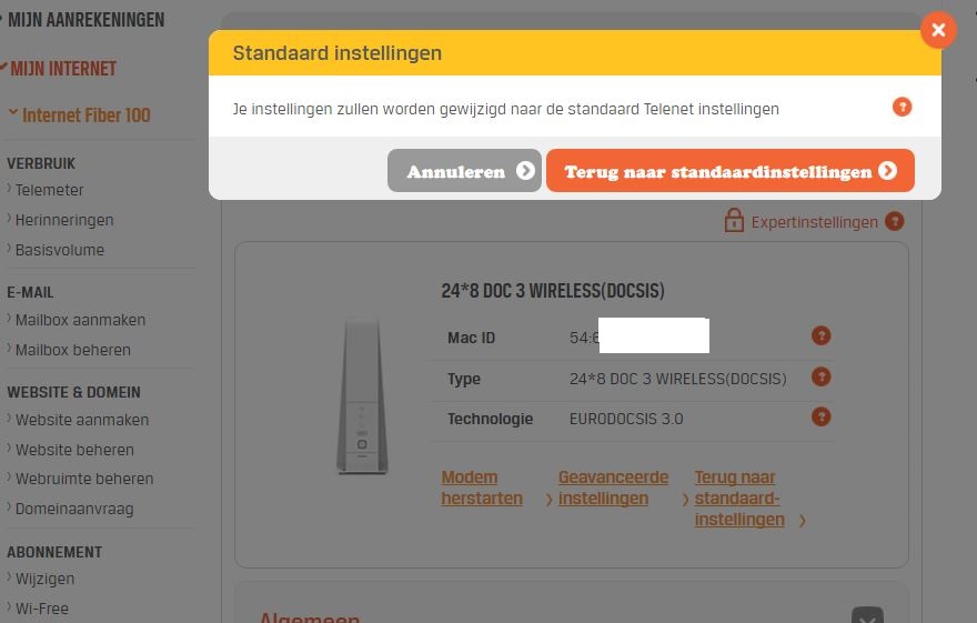

@ philippe_d
Als ik op die standaardinstellingen klik krijg ik een popup kaderke met
Ik ga er niet op klikken, maar denk toch echt dat hij reset doet ;)
nu de persoon in kwestie zal zelf moeten proberen, of terug contact zoeken met de helpdesk om een volledige reset van de modem te verkrijgen

Het lijkt er op dat de configuratie push die mijn.telenet.be zou moeten sturen naar de HGW niet toekomt. Dus TS zegt het correct : "er hangt iets vast". Ik gok dus dat hij zelfs een ander type abonnement kan nemen bij Telenet en dat de configuratie hiervan (met de nieuwe download/uploadsnelheden oa) ook niet zou toekomen.
Digger
Berichten: 182
Lid geworden op: 18 nov 2007, 15:50
Locatie: Wetteren
Bedankt: 5 keer
@Dettie
de reset naar standaardinstellingen heeft gewerkt ! :banana:
Dat ik daar heb overgekeken.
