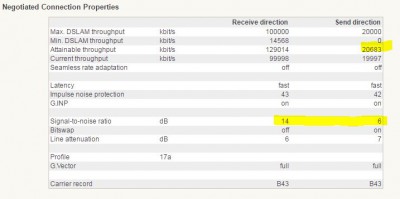

Sinds 22 feb. staat vectoring actief op mijn Scarlet Internet only lijn. Door de korte afstand naar de ROP (78meter) valt mijn lijn in zone 1. Door DLM werd mijn lijn op 100/20 gezet.
Door de 20Mbit up sync ging de upstream snr richting 6dB waardoor ik regelmatig men sync kwijtraakte. De downstream snr van 13dB bij een 100Mbit sync zorgde verder voor geen problemen.

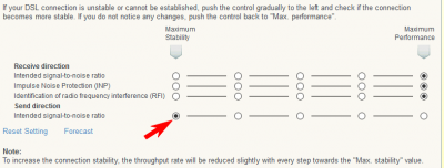

Het enigste wat hij nog kon doen is de upstream sync vast op 15Mbit zetten. Omdat ik een fritzbox gebruik heb ik ook geprobeerd om de line settings op Maximum Stability te zetten maar dit gaf geen verbetering.

Vannacht heeft de modem terug een sync gehad van 100/20 terwijl de technieker enkele maanden geleden dit fixed op 100/15 gezet heeft.
Reset dit zich automatisch na X aantal tijd? Het resultaat zie ik meteen, 6 SNR op send direction. 't Zal leuk zijn om de Scarlet dames duidelijk te maken om dit terug op fixed te zetten

In de FritzBox kan je de "target SNR" van de upload verhogen.
Onder "Internet > DSL Information > Line settings" kan je de "Intended signal-to-noise ratio" in de Send direction instellen naar Maximum Stability (schuiver volledig naar links).
Na hersynchronisatie zal jouw upload iets verlagen (vb van 20 mbps naar 18.5 mbps), en jouw upload SNR iets verhogen (vb van 6dB naar 7-8 dB), zonder dat je hiervoor naar een lager profiel moet gezet worden.
Deze instelling zou jouw problemen met de upload (re-syncs) kunnen vermijden (zonder dat Proximus jouw sync moet "vastzetten").
