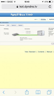

Ok Fry, hier is het ook gelukt (dsl viel weg na telefoontje), na line-sync heb ik 69.999 / 10.064 , dat wilt toch alvast zeggen dat ik wel degelijk vectoring heb hé ? Als ik na zo'n lijntest 70/10 heb)
Nu (samen) afwachten hé :)
