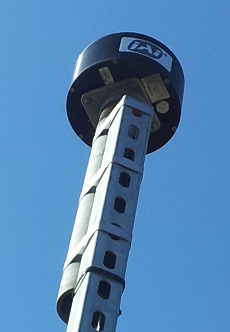

De camera's zijn HDR en het white en blacklevel kennen ze op basis van deze sensor van JAI, die vrij op een brug staat.
Ik passeer vaak aan de trajectcontrole en ben dan beginnen zoeken wat dat was (ik dacht eerst dat het een GPS sensor was voor de tijd), om dan te ontdekken dat het een lichtsensor van JAI is.
Ik vond de documentatie, zelfs zo'n sensor op ebay, en ook deze link:
https://forum.flitsservice.nl/post792343.html#p792343
Op de E40 kan je er gewoon bij, gezien de sensor op een brug staat. Dus gewoon sinterklaasactie zoals bij de flitspalen en weg met die kassa kassa.

De trajectcontrole die ik dagelijks passeer heeft nochtans geen dergelijke sensor (althans ik heb hem nog niet gevonden dan).
Bij op de paal staan wel twee dome camera's... ze hebben dus duidelijk schrik voor vandalisme volgens mij :-)
Feit is wel dat die vlak voor een huis staat... dus als bewoner zou ik klacht indienen voor schending van privacy door die domes :twisted:
Ik vraag me ook al wat het systeem doet als je aan de einde komt met een nummerplaat die niet genoteerd is aan de ingang (hier staat de camera namelijk langs één kant van de weg en een vrachtwagen kan het zich dus blokkeren op het moment dat jij de zone in komt).
Op die paal staat echt wel geen dome camera maar een lichtsensor!
Deze staat er dus op:
http://www.jai.com/SiteCollectionDocume ... 0-revA.pdf
Hij is de zwakke plek van de trajectcontrole, want als deze niet meer werkt zijn de foto's over/onderbelicht en gaat de OCR op zijn bek ... HINT voor sinterklaas:
Hier hoe de TLS-300 in het systeem past, met de volledige uitleg hoe de camera's moeten uitgelijnd worden:
http://www.jai.com/SiteCollectionDocume ... l_revB.pdf
Door het bestuderen van zulke technische documenten kan je dus heel snel de zwakke plek van het systeem vinden.

ub4b schreef:Op die paal staat echt wel geen dome camera maar een lichtsensor! Deze staat er dus op:
In de PDF is het duidelijker zichtbaar dat het een "dome" look is... al hangen die dingen bij ons naar beneden (zoals je ook een dome camera) hangt en per twee stuks (misschien één voor elke richting).
Verdorie... nu dacht ik een goedkope bron gevonden te hebben van goedkope dome camera's :lol:
