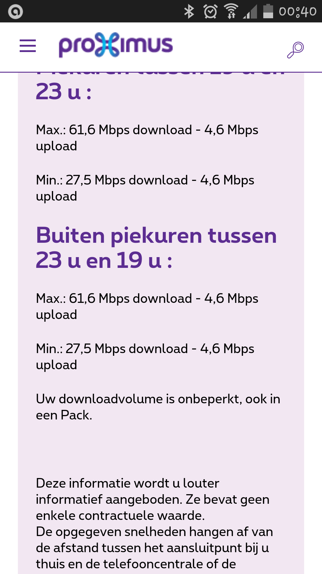

De site geeft uw een indicatie wat haalbaar is. Als alles technisch goed zit zijn dat de waarden waar je normaal volgens de indicatie zou moeten zitten. Profiel kan 30/6 40/6 50/6 60/6 of 70/6 zijn (lager profielen zijn ook mogelijk). Bij 70/6 zal de effectieve downloadsnelheid rond de "61,6" zitten. Bij 30/6 zal de downloadsnelheid rond de "27,5" zitten.
- Berichten: 6248
- Bedankt: 1975 keer
Minimumwaarden krijgt iedereen vanaf de lijn geïnstalleerd is. Maximumwaarden krijg je pas als de lijntest(TBF) 10 dagen na installatie succesvol wordt afgerond en DLM en/of vectoring actief wordt op jouw lijn.
