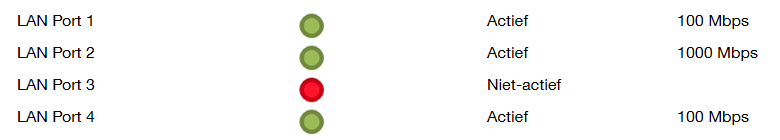

Heb het probleem gevonden denk ik, sommige poorten van de router worden gelimiteerd tot 100mbps in plaats van 1000? Komt dat van Orange/Hey telecom uit of is dit een probleem met de router dan?

Hier geen problemen met de poorten.
Neem eens andere kabels mss ergens kabel knikje of slecht contact.

michaelbelgium schreef: 6 dagen geleden Heb het probleem gevonden denk ik, sommige poorten van de router worden gelimiteerd tot 100mbps in plaats van 1000? Komt dat van Orange/Hey telecom uit of is dit een probleem met de router dan?
Ik moet zeggen, ik zit redelijk dicht bij de FUP limiet van 3TB
Je verbruik sinds: 07/07/2026 09:35:49
Upload: 175.02 GB Download: 2556.07 GB
Daar moet het toch niet van uitvallen? Dan zou het op 100 mbit moeten werken.

Die 2 dingen staan normaal los van elkaar
100mbps poorten en uitvallen
Mogelijke zaken uitval
Voedingsblokje
Bekabeling
Buitenaf?
100mbps poort
Kabels
Switch
Oude netwerkpoort

buthead schreef: 5 dagen geleden Die 2 dingen staan normaal los van elkaar
Voedingsblokje
Bekabeling
Buitenaf?
100mbps poort
Kabels
Switch
Oude netwerkpoort
Zit al 2 jaar bij Hey telecom en altijd 1000mbps poortsnelheid gehad dus zal niet opeens gebeuren
Hoe dan ook, had het opgelost door kabels eruit en er terug in te steken, was dan terug naar 1000 mbps. Maar na elk uitval zit ik terug op 100 mbps poortsnelheid.
