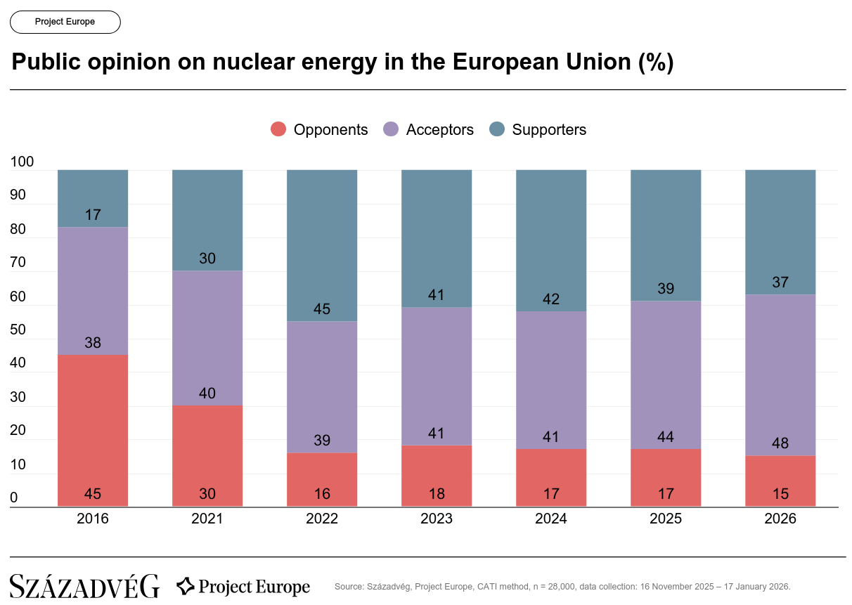

Europeanen zijn pro-nucleair geworden
Bron: Századvég6 maart 2026
Het aandeel mensen dat zich verzet tegen kerncentrales is gedaald tot een derde, terwijl het aantal voorstanders in tien jaar tijd meer dan is verdubbeld in de Europese Unie. De meest pro-nucleaire lidstaat is Hongarije, waar 75% de technologie steunt, 22% deze accepteert en slechts 3% zich ertegen verzet.
De ideologisch gedreven energiepolitiek van radicale groene partijen verdwijnt steeds meer uit de Europese publieke opinie en maakt plaats voor meer rationele overwegingen. De afgelopen tien jaar, gekenmerkt door groeiende klimaatambities, de energiecrisis en de oorlog tussen Rusland en Oekraïne, hebben laten zien dat kernenergie een essentieel onderdeel is van een veilige, betaalbare en emissiearme energiemix. Deze pragmatische conclusie wordt steeds duidelijker, niet alleen in de standpunten van professionele organisaties, maar ook onder Europese burgers.
Uit de Project Europe-enquête van Századvég blijkt dat de houding van de EU-bevolking ten opzichte van kernenergie de afgelopen tien jaar aanzienlijk is veranderd. Waar in 2016 nog 45% van de respondenten tegen de technologie was en 17% ervoor, waren deze verhoudingen in 2026 vrijwel omgekeerd, namelijk 15% en 37%. Opmerkelijk is dat deze verschuiving slechts gedeeltelijk kan worden verklaard door de energiecrisis en de gevolgen van de oorlog tussen Rusland en Oekraïne, aangezien de trend al eerder was ingezet.
R.I.P. uitdovingsbeleid.
- Berichten: 14569
- Uitgedeelde bedankjes: 715 keer
- Bedankt: 795 keer
Percentages zijn beter als vergelijking omdat ze het werkelijke verschil/verhouding tonen. KE zal in China zelfs indien alle plannen uitgevoerd zouden worden dus nog altijd maar een fractie uitmaken van de mix terwijl HE het overgrote deel voor zijn rekening zal nemen.
Mensen zijn van vanalles voorstander als je het hen vraagt maar als ze het moeten betalen is het vaak al een pak minder. Bij elke kernramp lopen die cijfers enorm terug en KE zit op nog 1 ramp van de boeken toe.
